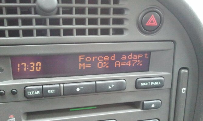

Frage dazu: die Adaption läuft doch automatisch, oder muss ich da nun etwas auslösen?
Vollzug! nach Ziehen der Sicherung 17, ner Minute oder so Warten, dann fuse rein und ZACK! der Wagen sprang sofort an. :proud:
die Adaption zeigte schon nach wenigen Metern um die Ecke den Startwert 47% 2012-09-11 17.29.59.jpg

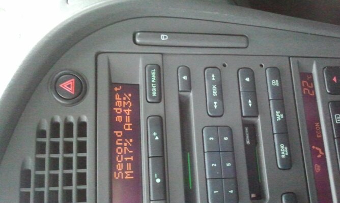

dann bin ich ein wenig durch die Stadt gefahren. mir wurde inzwischen der adaptierte Wert angezeigt 2012-09-11 17.39.43.jpg
die 2 Adaption zeigte dann folgenden Wert: 2012-09-11 17.48.15.jpg

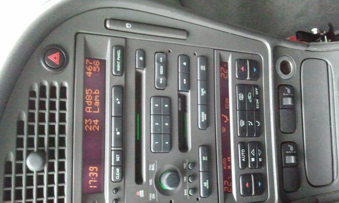

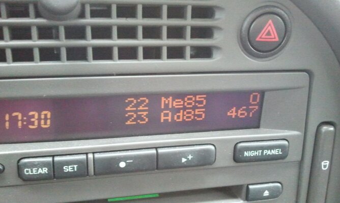

Lambda zeigte im Stehen unter Fahrstufe springende Werte zwischen -270 und +600, unter Last im Fahren bei ordentlich Beschleunigen Anstieg auf +1200 und höher (musste auch mal auf die Straße schauen :biggrin: )
die Werte für E85 kommen meinen grob berechneten schon sehr gut entgegen.
ich bitte die Fachleute hier um Stellungnahme. Danke :)
