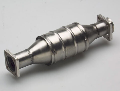

Also, wieder nach vorn mit diesem Thema.
Fragen?
Infos hier oder per PN.
Kleine Erinnerung...und für alle, die diese Umrüstlösung auf EURO2 tatsächlich noch nicht kennen.
Und kurz vor den Sommerferien (hier in B-W) nochmals das Ganze zum Darüber-Nachdenken.
Es soll ja tatsächlich noch 900TU16 bzw. 900S-User geben die den Kat nicht kennen :-)
Viele Infos hier oder gerne von mir per PN.
sag mal klaus gibs gerade ein angebot... september ist tüv und au, dann in dem zusammenhang wollt ich mir einen gönnen (weil dann auch die steuer kommt *grrrr*)
Der "offizielle" matrix-Preis sind 440EUR zzgl. Versand
(siehe www.matrix-katalysator.de)
Ich denke 420 EUR incl. Versand sind ein gutes Angebot gemessen am Preis des OriginalKats, der Steuerersparnis und des zusätzlichen Fahrspasses.
Schicke mir einfach eine PN sobald Du Dich entschieden hast.
@ alle TU16-User:
Seht Euch Euren letzten KFZ-Steuerbescheid an.
303 EUR? Dann wird es Zeit für die EURO2-Umschlüsselung.
Die Infos findet Ihr u.a. hier.
Weiteres gerne per PN
Wer zögert, aber einen zugesetzten Kat hat, dem biete ich meinen 73000 km alten Kat für symbolisch 900 Cent zzgl. Verand. Kommt von meinem LPT, Bj.92
0171 3183934
Da wir gerade mal wieder beim Thema sind:
Erfahrungsberichte sind immer willkommen!
Lese ich da einen Unwirsch? Also gut: EdelstahlEuro 2 -Kat = ruhigerer Leerlauf. noch besserer Zug, mehr Bass im Klang, deswegen immer Fenster runter im Parkhaus! , ca. 0,5 Liter weniger; kurz w.o. schon ein Gemeindemitglied gesagt hat: die beste ca. 400 €- Investition, die es gibt.
Unwirsch? Nicht doch : pure Neugierde :-)
Viel Spass damit!
