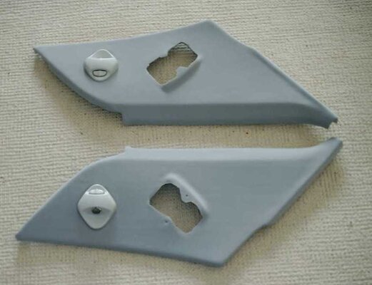

Ich konnte es nicht lassen...der 2. musste daran glauben. Hatte noch ein wenig Himmelstoff & Zeit zum 2. Himmelstag übrig.

So, ich komme grad auch aus dem Keller gekrochen.
Ich habe auch den Feiertag genutzt, um meinen Himmel zu beziehen.
Nachdem ich verschiedene Muster verglichen habe, unter anderem den von aero270 vorgeschlagenen einfach kaschierten, habe ich mich für den doppelt kaschierten Schaumstoffbezug vom Himmelsservice entschieden. Vor allem weil ich Sorge hatte, dass bei dem einfach Kaschierten der Kleber zu leicht durchsuppt.
Es hat sich gezeigt, dass der Bezug sehr gut zu verarbeiten und recht unempfindlich gegen Druckstellen ist. Ich bin mit dem Ergebnis im Großen und Ganzen zufrieden. Bis auf einen Kleberklecks im Bereich der Schiebedachöffnung, der hoffentlich hinterm Keder verschwindet.:redface:
Ich habe zwei Dosen Pattex verstrichen und kam am Ende noch ins Schwitzen, weils beim Umschlagen auf derRückseite knapp wurde und ich mir mit Pattex aus der Tube und Klebeband aushelfen musste. Also beim nächsten Mal werde ich mir noch ne Dose mehr daneben stellen.
Es war mein zweiter Himmel, und ich persönlich finde, dass er besser geworden ist als mein Erster.
Naja, beim Dritten wird dann alles besser.:tongue:

Es reichen 400g Schaumstoffkleber und 3m Kaschierter Stoff vollkommen aus.
Zwei Kilo Pattex, das ist wie eine 2. Glasfaserhaut. Mit so viel Schnüffelstoff um die Nase herum darfman doch gar nicht Auto fahren. Lass mal Deine Frau ans Steuer.
