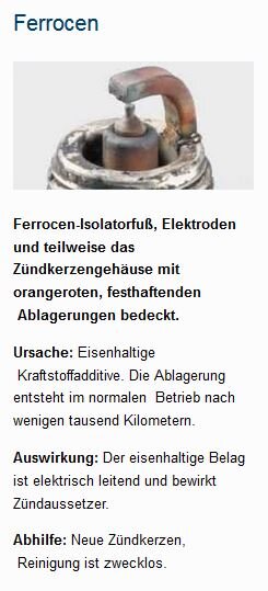

Die Frage stammt daher, dass mir in den Schaubildern von Bosch mal irgendwann ein gar nicht so spektakulär auffälliges Kerzenbild in Erinnerung geblieben war wegen eines Begriffs, der mir nichts sagte:

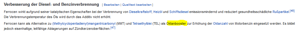

... und beim Nachlesen fand ich dann bei Wikipedia dazu:
Keine Ahnung, vielleicht stimmte ja einfach auch mal die "Mische" des Sprits nicht - ob sowas vorkommen kann, könnte ja z.B. @brose vielleicht einschätzen.
Wie gesagt, alles nur Überlegungen, weil es auch mir so noch nicht plausibel genug ist.

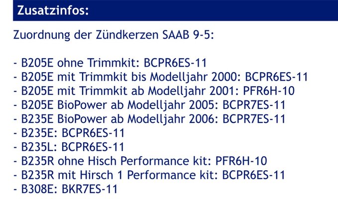

Auf Skandix wird mir eigentlich noch eine andere Kerze empfohlen als die Standart (siehe Bild). Wie verhält sich das?

Mich lässt das Thema auch irgendwie noch nicht ganz in Ruhe, daher mal noch ne andere Frage:
Mit der BCPR7ES11 hatte ich keine Probleme aber die sind für Leistungsoptimierte Motoren zu empfehlen da diese einen anderen Wärmewert haben als die PFR6H10

Wir reden von der BCPR6ES11 oder? Weil das wäre laut Skandix Tabelle für den 2,3T.
Danke für den link!
