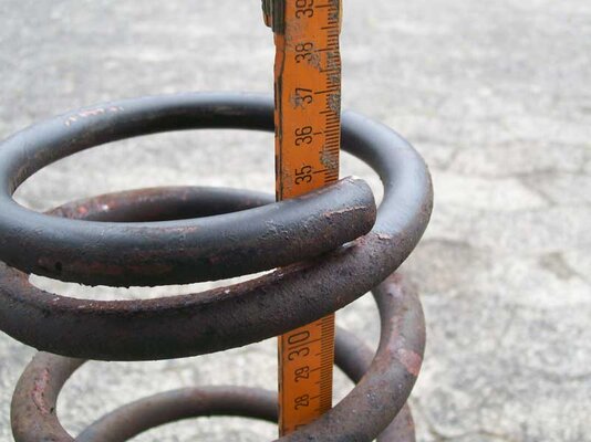

Fahrwerk Federn selber pressen
Ob sich das Gefüge bei 250°C schon ändert?
Jetzt ganz entspannt:
Es funktioniert! Unglaublich! Aus 37 cm wurden 34,9 cm! Das ist etwa die Höhe, die ich wollte!
Fragt mich jetzt nicht nach den physikalischen Grundlagen, das Rezept geht auf und darauf kommt es an!

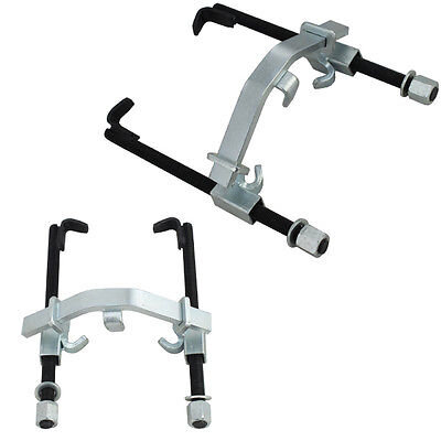

einzig und allein ich habe kein vertrauen in federspanner....deswegen würde ich es selber nicht machen wollen
Ja, das ist der einzige Punkt, bei dem mir unwohl war. Inzwischen habe ich so oft gespannt und entspannt, dass das Vertrauen da ist. Aber es ist halt eine öde Angelegenheit, die jedes Mal 15 Minuten dauert.
Jetzt entspanne ich bei einem Glas Bier.
Hallo nitromethan, könntest Du einmal ein Bild deines Federpanners hochladen? Ich hatte mir letztens einen ausgeliehen der so unhandlich und schwer (min. 10 kg!) war dass ich pro Feder aus-/einbau mehr als eine Stunde benötigte. Und dann saß er noch nichtmal voll in der Feder, was mir schon Bauchschmerzen gemacht hat. Danke!
Ja, den nehme ich zum Ein- und Ausbau, hat 25,. € gekostet.
Die einfachen zweiteiligen passen schlecht weil sie über Schrauben und nicht über Muttern gespannt werden. Der hier geht gut:
