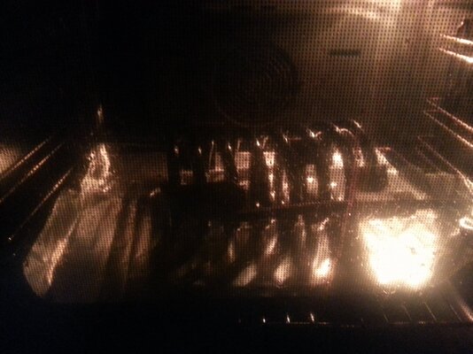

Also....mein Experiment läuft gerade.
Serienlänge ist 27,5 und es handelt sich hierbei um ein 40mm Fahrwerk eines Kadett C das nur vorab. Spielt ja auch keine geige denn es geht hier ja nur um Federn.
Man darf hier natürlich nicht vergessen das die Feder wesentlich dicker ist als allgemein Serienfedern. Somit sind sie auch wesentlich schwerer zu stauchen....sprich zusammen zu drücken.
Habe Sie jetzt auf 21 cm gestaucht und dann ab in den Ofen damit.
Sind nu über 2 Std drinnen und alles supi. Pulverbeschichtung etc allea so wie es sein soll.
Zu erwähnen wäre da noch das es sich um nagelneue noch nie eingebaute federn handelt.
Aus 20 Jahre erfahrung im Tuning Bereich kann ich aber sagen das sich Federn garnicht bis kaum setzen.
Ich bin gespannt und halte euch auf dem laufenden.

Leider ist zu vermelden das das Backgut sich mit nichten stauchen lies. Kein unterschied zu vorher. Das maximum was ich mit spannern ausrichten kann sind 18cm Federlänge. Also 3 cm mehr wie vorher.
Die feder hat so große kraft das mehr nicht zu drücken ist und ich bezweifle das die 3 cm mehr zum erfolg führen würden.
Also nutzt es nix...ich muss die Firma Kloos wieder beauftragen.
Ein versuch wars aber wert.
Ganz ehrlich meine Meinung: Wenn die Federn bei 250°C durch Spannen formverändert werden können hätte ich da kein besonderes Vertrauen in das Material bzw. den Zustand.

Also ich gehe davon aus....wenn ich jetzt zwei massiv stahlteller nehme mit ner richtig dicken gewindestange und dreh die dicht auf block
(Windungen alle aufeinander) dann wird auch bei 250grad dann werden die auch danach 3 bis 4 cm tiefer sein entlastet als vorher.
Im grunde überdehnt man das material ja..vorstellbar wie ne eisenstange die man verbiegt. ..ab nem gewissen druck gibt das material nach.Bei den federn ist es
das selbe prinziep von daher spricht man ja auch von einer kennlinien Veränderung die durch den pressvorgang erfolgt. Die hitze sorgt nur dafür das sich das gefüge nicht verändert..sprich se nicht wegbricht etc.
Sie soll danach ja die selben eigenschaften behalten wie zuvor und sas geht nur durch hitze.
Bist du sicher? Ich bin zwar kein Metallurge oder Metallbauer oder so, aber ich denke, wenn so eine Feder kalt zusammengedrückt wird bis die Windungen aufeinanderliegen, dann ist sie nach dem Entspannen wieder genauso lang wie sie es vorher war. IMHO dient die Wärmeeinwirkung sehr wohl genau dazu, das Gefüge so zu verändern, dass sie die neue Form (annähernd) beibehält - und so kürzer wird.
Kalt hab ich das Experiment eben mit einer Kugelschreiberfeder gemacht, das kannst du jederzeit nachvollziehen. :rolleyes: Hab nur gerade keinen Backofen zur Verfügung, in den ich die Kugelschreiberfeder legen könnte... :redface:
