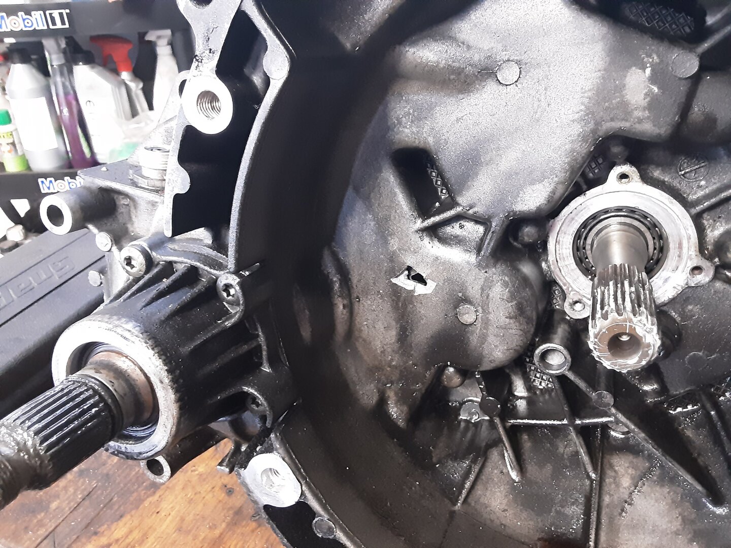

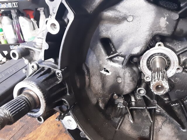

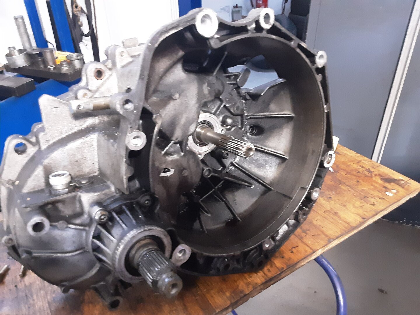

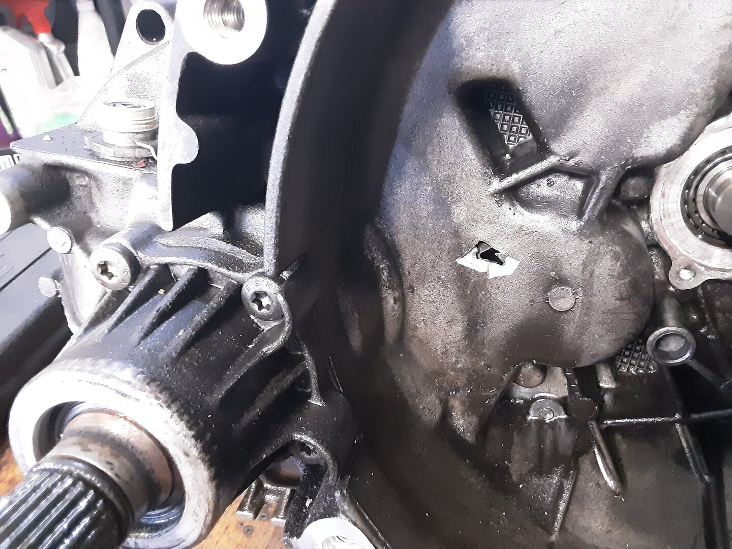

Hallo Forum, die Sache mit dem defekten Getriebe hat sich hingezogen. Die Werkstatt bietet mir jetzt ein Getriebe aus einem Aero an, soll 120tkm haben und 780€ kosten. Muss mich aber schnell entscheiden. Worin unterscheiden sich die Getriebe aus dem 2.3 Aero (angeboten 57101) von den Getrieben im 2,3 Softturbo mit 170 PS (bisher 57001). Laut Werkstatt hat der Aero einen längeren 5. Gang, Gesamt sei gleich 3,61. Mein Befürchtung ist, die Leistung von 170 PS ist für einen längeren 5. Gang zu schwach, da komm ich keinen Autobahnberg mehr hoch. Was meint ihr, sinnvoll oder geht garnicht? Danke und Grüße Ralf https://saab-cars.de/topic/78727-pl%C3%B6tzlicher-massiver-%C3%B6lverlust-aus-dem-5g-getriebe-beim-97er-9000-cse-23-km-132xxx/page/2/#comment-1734699

Plötzlicher massiver Ölverlust aus dem 5G-Getriebe beim 97er 9000 CSE 2.3, KM 132.xxx
Also ungutes Gefühl und Zweifel, das sind nun wirklich die falschen Begriffe. Ich mache mir Gedanken, was für mein Auto mit wenig Km angemessen ist. Und ich mache mich kundig, was eine Reparatur bedeutet, wie diese durchgeführt wird und welche Möglichkeiten es gibt. Dabei bin ich bemüht, eine Lösung zu finden, welche die nächsten 15 Jahre hält. Meine begrenzte Sachkenntnis versuche ich über das Forum zu erweitern, hier gibt es Leute die sich besser auskennen und die mir Anregungen geben können. Denke, dafür ist das Forum da. Mag sein, daß das etwas zäh ausschaut, ich kriege die Infos auch nicht immer sofort. Zum Beispiel hab ich noch keine Nachricht, ob das 160tkm Getriebe tatsächlich paßt. Nochmal danke an alle, ihr habt mir geholfen, hätte das nicht allein in meinem stillen Hirnkämmerlein herumwälzen wollen. Grüße Ralf
Dieses Getriebe wurde damals ausgebaut, weil der Tachoantrieb nicht funktioniert hat. Zumindest der müßte überholt werden. Also einfach raus und rein geht nicht. Ist genau das, was mich beschäftigt. Ist es sinnvoll, das Getriebe komplett überholen zu lassen? Dazu braucht es aber wohl einen Werkstatt, die sich auch mit SaabGetrieben auskennt. Gibt es da eine? Sicher ist, ohne überholten Tachoantrieb macht der Einbau angesichts der Laufleistung des Autos keinen Sinn.
Eben, wenn dann richtig. Und wenn ich das Reparturhandbuch und deine Rißzeichnung richtig interpretiere, dann muß doch für das Tachowellenritzel nur das Differential abgebaut und zerlegt werden, das Getriebe selbst nicht. Kann ja wohl nicht so schwer sein. Sorry, wenn ich aufwendig frage, ich kenn mich mit solchen Reparaturen nicht aus, würde aber trotzdem das relativ junge Auto gern optimal erhalten. Ralf
