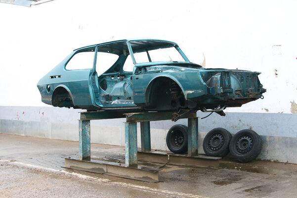

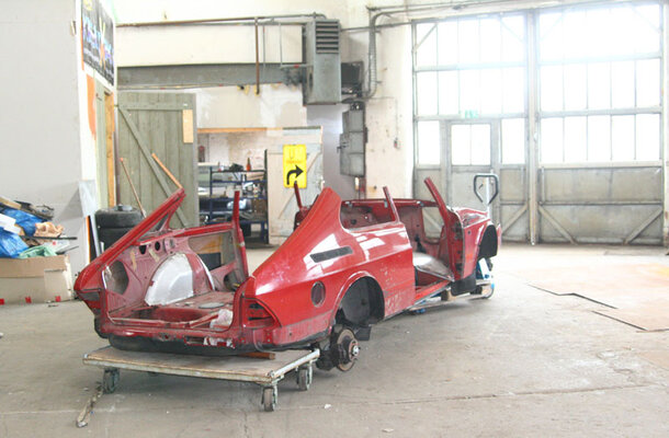

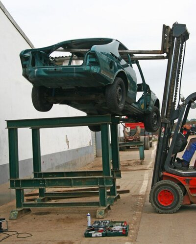

So 'handlich' sind die Teile oft gar nicht. Aber wer da verantwortungsbewußt ran geht, gibt halt wirklich nur unrettbare und allg. nicht benötigte Bereiche zum Schrotter. Gebraucht wird doch immer etwas. So konnte vor kurzem die im hinteren Bereich nicht mehr ganz so tolle untere Seitenwandhälfte (oben hatte das Ding mal einen kräftigen 'Dittscher' gehabt, weshalb der Bereich wirklich als Schrott weg gegangen war) meiner letzten Schlachtung noch einen dringend benötigten kompletten Radlauf liefern.Was ich nicht verstehe ist warum Ihr die Dinger komplett zerlegt, in handliche Teile?
Wer eine Karosse komplett quadern läßt, sollte, so er denn mal selbst etwas brauche, reihum gegen Wände laufen und nicht mit Gaben aus dem Fundus anderer rechnen dürfen. Nicht für Geld und nicht für gute Worte.
Ja, das kenne ich selbst auch nur zu gut. Ich habe da neben dem Job und Haus&Hof auch noch zwei Kinder. Und so passiert es halt, dass so etwas statt geplanter drei Wochen eben mal drei Monate und länger dauert, ehe man genügend halbe Stunden hatte, um die Kiste fertig zu bekomme. Aber ich muss dazu auch sagen, dass die Zerlegerei mit einer ordentlichen Säge eigentlich nicht wirklich länger als mal einen Samstagvormittag dauert. Im Vergleich zum Rest wirklich ein Witz. An der Stelle nimmst Du wahrscheinlich Deine Flex-Erfahrungen als Maßstab, womit Du zeitlich natürlich in völlig anderen Dimensionen landest.Es gibt auch noch ein LEBEN neben Autos und Foren, und dieses LEBEN schreit von Zeit zu Zeit: Du hast Termine, du musst Geld verdienen, du kannst jetzt hier nicht weiter schlachten.
