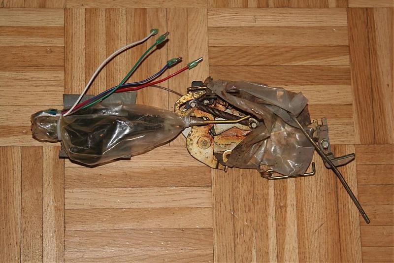

ist normal. in der fahrertür ist nur ein schalter (3 polig - dieser lässt sich aber problemlos gegen einen stellmotor 5-polig austauschen)... auf der beifahrerseite ist es genau umgekehrt... der kann wiederum nur öffnen/schließen, aber nicht das signal öffnen/schließen verarbeiten bzw weitergeben.... auf jeden fall neue strippen legen und beide motoren austauschen.... wenn gewünscht, dann auch an der hk...

unten: original- und ersatz (waeco) stellmotor

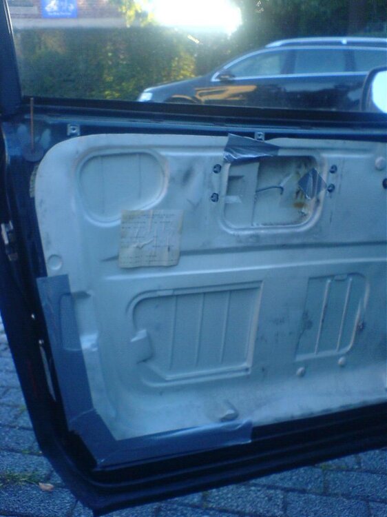

das problem ist das zusätzliche kabel in der tür :rolleyes:

WENN du tatsächlig die tür ausbauen lässt um neue kabel für die motorsteuerung legen zu lassen, lass gleich ein paar, mehr ziehen... stichwort "beheizte aussenspiegel" z.b.

geht darum, dass du ein zusätzliches kabel ziehen musst, da dein momentan eingebauter nur-schalter nur zwei kabel hat, dein neuer inklusive stellmotor aber drei... dabei kann man dann auch gleich mal schauen, ob die tür innen schon gammelt, kann den fh wieder richtig schön gängig machen usw...:biggrin:

motor mit impulsgeber verbaut, aber impulsgeber nicht angeschlossen... heizbare gläser vorhanden aber nicht angeschlossen. wenn die tür mal raus muss (rost, schaniere) lasse ich genügend kabel ziehen...
