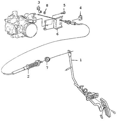

Und wie man an der beiliegenden Zeichnung sieht besteht auch dieser Gaszug aus Verschleißteilen wie Innenzug und Aussenzug sowie Federn und Befestigungsmaterial was m.E. übernommen werden kann.

Ich sage ja, Du kennst das Teil nicht (außer bestenfalls vom Bild). Der 'Rest' ist nicht zerstörungsfrei demontierbar. Damit kann man also bestenfalls den Innenzug mit Hilfe von Meterware wechseln.

Es kann sein, daß am Drosselklappenseitigen Ende die Teflonummantelung des Bowdenzuges in Auflösung begriffen ist und denselben dort verklemmt. In dem Falle einfach entfernen was man zu fassen bekommt und dann geduldig von oben Ballistol hineinlaufen lassen bis man das Gefühl hat es wäre jetzt bis zum Pedal durchgelaufen. Vorher natürlich aushängen und irgendwo oben aufhängen.
Vizilo
Die Methode Ballistol funktioniert zu meiner großen Freude hervorragend, obwohl mein Gaszug derart gehakelt hat, dass das Gaspedal sehr schwergängig war und die Drehzahl nach Gasgeben nur sehr langsam wieder runterging. Top :)
Zu früh gefreut. Zwar bleibt die Drehzahl nicht mehr stehen und der Zug bewegt sich tadellos, wenn man ihn ohne Belastung von Hand bewegt (was vorher nicht der Fall war). Aber stufenlos Gasgeben ist nicht mehr wirklich. Das Gaspedal hat eine unangenehme Tendenz zu zentimeterweiser Bewegung, weil man immer mal wieder erst den Widerstand überwinden muss.
Versucht hab ich:
- Reste der zerbröselten Innenführung/Ummantelung entfernt, soweit möglich (obere Hartplastik"kurve" vor der Drokla ist leer, unterer "Schlauch" nicht)
- Nochmal Ballistol reinlaufen lassen, bis es wirklich im Innenraum sichtbar wurde
- Pedalerie geprüft - mit ausgehängtem Zug leichtgängig
- Drokla auch nicht schwergängig
- ausgehängten Zug von Helfer festhalten lassen - Gaspedal wieder hakelig
Ich befürchte, sobald der Zug Last bekommt, hängt/ruckt/rubbelt er an einer Biegung seiner Wahl.
Nun fällt mir nix mehr ein, außer einen besseren Zug zu suchen. Oder habt ihr noch eine Idee?
