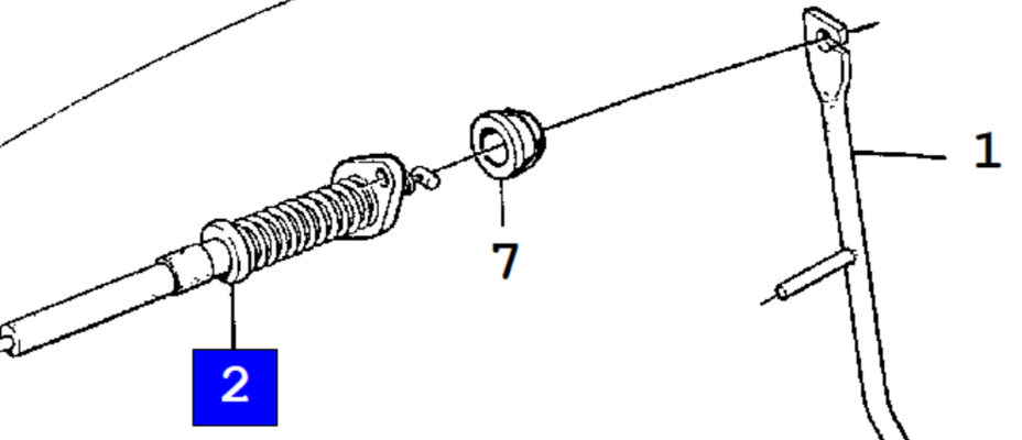

Wie wechselt man den Gaszug? (9000t 2.3)
....:mad: ich bekomme den Zug nicht aus der Spritzwand...
13 Jahre und über 40 Beiträge später habe ich die Antwort dazu hier leider immer noch nicht gefunden.
Wie, bitte, ist "7" an "2" befestigt? Reines ziehen, auch beherzterer Natur, vom Motorraum aus (ist alles bequem zugänglich, da die Kiste vorn bereits komplett leer ist) brachte bisher nichts.
Ist 7 nicht nur eine Gummitülle? Falls ja: Silikonspray und verdrehen hast Du probiert? Ansonsten kann ich mir nur vorstellen, dass ein Kunststoffring drin ist in den der Zug einclippt. Ist ein paar Jahre her dass ich einen gewechselt habe, vielleicht erinnern sich Jan Jan oder SP 44 noch wie die Konstruktion aussah.
Richtig!
Nein, Metallring mit Gummitülle.
Falsch, scheint nur so.
Lösung:
Das Ding muss von der MR-Seite aus herausgezogen werden. Am besten zwischen Gegenlager am Bowdenzug und Spritzwand hebeln.
Und ja, was sich jetzt hier bei mir an der nackten Karosse, ohne Motor/Getriebe und vor allem auch ohne HBZ, ganz einfach machen lies, könnte an einer kompletten Karre zu einem echten "Spielchen" werden.
Ich rekonstruiere mal anschaulich mit Bildern:
hier die 2 ohne 7
hier mit 7
Die 2 hat einen geraden Zapfen und ist motorseitig einfach in die Tülle (7) gesteckt, kann aber gut festkleben. Übermäßiges Ziehen an der Seilhülle kann diese beschädigen, also muss motorseitig zwischen dem weißen Kunststoffkragen und dem Blech gehebelt werden. Soweit richtig verstanden?
Wenn man da motorseitig nicht gut ran kommt, könnte man vorher mit etwas Multifluid42 und einem spitzen Gegenstand von innen die Tülle vom Zapfen lösen...
