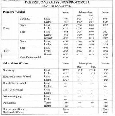

Bin mit dem 9-3 echt nicht so happy, der total durchgenudelte und klapprige 900-2 fuhr sich einfach besser. Wenn ich das mit dem Geradeauslauf in den Griff bekommen würde, sitze ich dann immer noch zu hoch und unentspannt. Dachte schon ich spinne…
Das Vermessungsprotokoll lade ich noch hoch.
Geradeauslauf deutlich schlechter als beim 900er
Stelle zuerstmal einen deutlichen Unterschied der Luftdrücke vo/hi her. Wie gesagt, m.M.n. ist vo 2,7 und hi 2,3 BAR das Optimum. Wenn du die Zeit findest, teste am Besten alles im Bereich vo 2,5 bis 3,0 Bar und hi 2,0 bis 2,5 Bar. Dabei kriegst du auf jeden Fall ein besseres Gefühl für das Werkeln der beiden Achsen.
Dann würde ich sagen, die im Vergleich zum 902 längeren Federn des 9-31 schwingen beim Fehlen guter Dämpfung natürlich etwas mehr nach, was weniger Info am Lenkrad bedeutet und man fängt unwillkürlich an, "die Linie" zu suchenasdf. Was keine gerade Linie ergibt,eher einem Schlängeln gleicht. Auf Dauer sehr ermüdend.

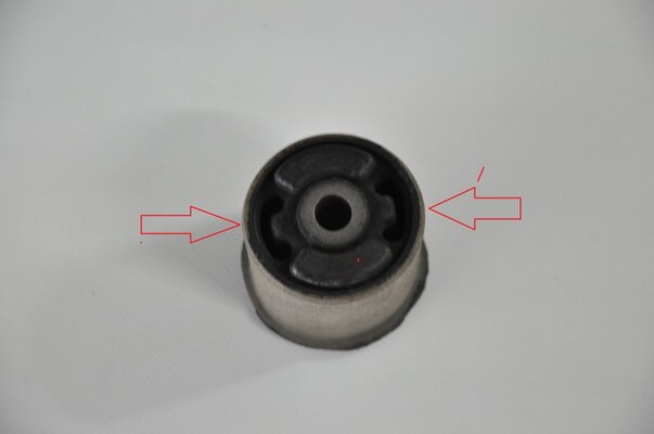

Würde die Konstruktion der Buchse so interpretieren:
die beiden kurzen Gummistücke sollen eine vertikale Linie ergeben, die längeren eine horizontale.
Lang=horizontal=fest weil das die Achsführung, die fest sein soll, ist.
Kurz=vertikal=beweglich weil das Bestandteil der Federung des U's der Verbundlenkerachse ist.
Tja, das mit dem Interpretieren ist so eine Sache. Motorlager von meinem V70 hat auch so eine Konstruktion. Und da steht die Verbindungslinie durch die Stege senkrecht zur Bewegungsrichtung. Die werden also nicht auf Druck-Zug belastet sondern auf Querbewegung. Ich hätte es anders erwartet, aber nun gut.

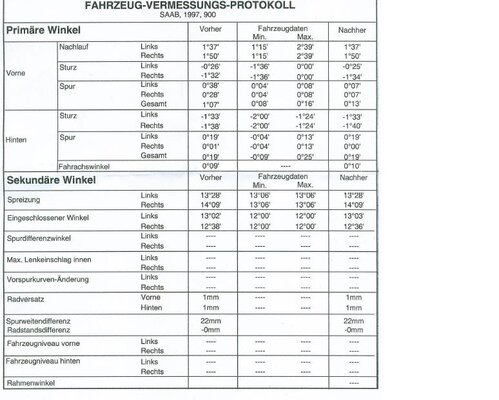

der opelll hat andere buchsen.....hier geht es nicht darum wie sie funktionieren sollen sondern um den sitz, wenn sie tatsächlich vorgepresst wurden, immerhin hat der 9-3 zum 900II ca 7cm mehr standhöhe, und genau das macht sich bemerkbar......weitere theorie die vorderachsdaten verändern sich ebenfals nachlauf u spur. so flemming und nun erneut
Achseinstelldaten 900II u 9-3.....................:confused:........:tongue:
es gibt Unterschiede siehe Anhänge:
