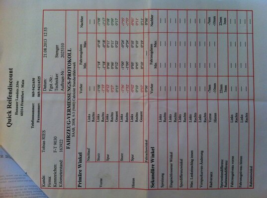

Heute Sturz vermessen,tatsächlich ist dieser beifahrerseitig aus der Toleranz.
Beim nächsten Werkstattbesuch wird die Geschichte angegangen mit setzen von Langlöchern!
um wie viel aus der Toleranz?
Ist das jemand tatsächlich schon einmal so angegangen im Federbeindom Löcher zu verändern um irgendwelche Werte gerade zu rücken...äh pfuschen?
Eher würde ich weiter im Fahrwerk nachsehen das dort alle Buchsen takko sind und auch alles richtig montiert wurde.
Ja, schon alles gelesen, ich würde es trotzdem mal wagen. Die Investition hält sich in Grenzen, im Gegensatz zu vielen anderen neuen Teilen. Mir kommt die Lenkung nämlich tatsächlich sehr "labberig" vor, je schneller man fährt, desto schlimmer ist es. Wie Lenkungsspiel obwohl eigentlich kein Spiel da ist. Dass man damit etwas vorsichtig sein kann, werde ich beherzigen.
Anhang anzeigen 77509 Hier mal mein Vermessungsprotokoll (Sorry wegen quer)
Für den Sturz der Hinterachse gibt es so genannte shims mit denen Du den Sturz einstellen lassen kannst.
Ist etwas fummelig und setzt auch Erfahrung voraus und sollte vielleicht von jemandem gemacht werden, der sich auch damit auskennt....
guggst Du hier: die Nr. 18 + 19 http://www.jimellissaabparts.com/sh...odel=14674&modelYear=1998&ukey_category=19610
Da die Werte jedoch fast identisch sind, ist die Achse jedenfalls nicht krumm.:biggrin:

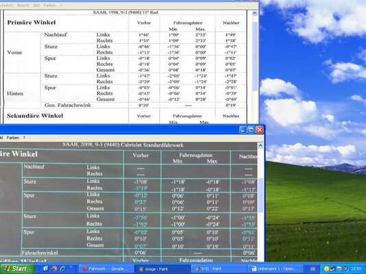

hat der schnelle Reifendiscount was verwechselt oder trotz fehlender Einstelldaten den Umsatz gemacht?
Oder sollten Limo und Cabrio so unterschiedliche Werte haben?
In den Köpfen der Protokolle (deinem und meinem) stehen jedenfalls verschiedene Autos - natürlich mit verschiedenen Werten bei Soll Min/Max
Wie ich gerade sehe, steht auch 2008 (9440) auf dem Protokoll. :confused:
Ich habe aber einen 98er, muss es denn nicht 1998 (9400) sein?
