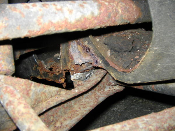

zu strudel #110....so, und hier wieder ein tolles beispiel, wie ein alter saab selbst dafür sorgt, seinen achswellentunnel zu erhalten,
wenigstens linksseitig, und so sollt ihr es auch rechtsseitig tun, der saab zeigts euch, ihr besser wie neu verfechter.....................
Hier mal ein Beispiel von meinem 99er... (Späßle... von einem '84er 900):
Rechts - voller Pampe. Aber nicht Öl. Links genauso voller Dreck, aber noch lange nicht so durchgegammelt.
