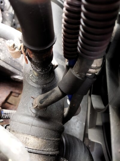

Jetzt gibt es ja, aus meiner Sicht nicht so viele Stellen, an denen Wasser in den Verbrennungskreislauf kommen kann. Wie sieht es den mit diesem Teil aus, das in den Ansaugbereich zwischen Luftfilter und kurz vor dem Turbo geht. Das ist soweit mir bekannt ist, ja nur eine Vorwärmung durch das Kühlwasser die von dem Rohr abgezweigt wird, mit dem das Kühlwasser zum Turbokreislauf gelangt.
Gibt es aus diesem Bereich schon Erfahrungen, das hier dieses Teil mal nach innen undicht geworden ist?
Ich hänge mal ein Bild mit an.
Und bei der Gelegenheit gleich die Frage. Wie nennt sich das Teil und wo bekommt man einen neuen Ersatz dafür?
Jetzt warte ich erstmal bis der bestellte Lecktester eintrifft. Dann würde ich, wenn von den Profis keine andere Warnung kommt, das Kühlwasser wieder auffüllen, den Motor warmlaufen lassen und dabei diesen Tester aufsetzen, um den CO2 Gehalt im Kühlwasser zu prüfen.

Wie nennt sich dieses Metallteil das unten am Lufteinlass ist und von dem der Schlauch zur Drosselklappen-Vorwärmung weggeht?
Verfolge doch mal selbst die Leitung: Das ist Teil der Kurbelgehäuse-Entlüftung.
