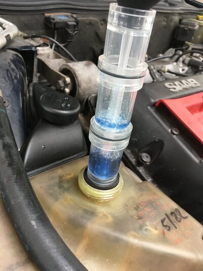

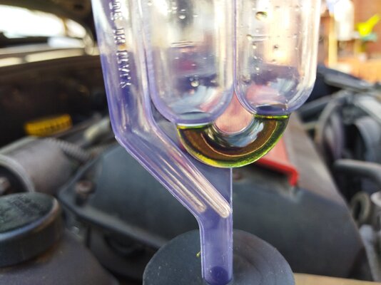

Heute hatte ich endlich mal die Zeit und konnte mit meiner Fehlersuche weitermachen.

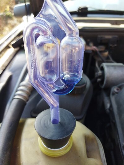

Dazu wurde der CO2-Tester eingesetzt, obwohl ich dafür noch den Gummikonus etwas kürzen musste, denn durch die Rippen innerhalb der Auffüllöffnung ist der Konus unten angestoßen. Aber nachdem ich den unteren Teil um 8mm gekürzt hatte, war das Teil passend und hat dicht abgeschlossen.
Vorher noch die Zylinder innen auf Wassereintritt kontrolliert, da war alles trocken und dann auf gut Glück den Motor gestartet.
Der lief sofort als ob nichts gewesen wäre, aber von Anfang an konnte man in dem Kontrollröhrchen vom CO2-Tester sehen, dass da Luft ins Kühlwasser gedrückt wurde. Nicht viel, aber immerhin hat sich die Kontrollflüssigkeit in Richtung Luftauslass bewegt. Die Farbe blieb aber sehr lange unverändert. Siehe Bild 1
Wenn man aber bedenkt, wie lange es dauert bis das Thermostat aufmacht und der große Kühlkreislauf auch mit erwärmt wird, dann sollte klar sein, dass auch noch keine Ergebnisse in der ersten paar Minuten zu erwarten sind.
Alles andere um den Motor herum war über die gesamte Warmlaufzeit normal, auch kein Rauch aus dem Endschalldämpfer.
Erst als der Kühler sich auch nach ca. 10 Minuten erwärmt hat, fing dann die Kontrollflüssigkeit langsam an zu reagieren. Erst ein paar kleine Luftblasen und dann hat sich Farbe von dem Dunkelblau in Richtung Grün verfärbt, also ein klarer Defekt an der ZKD. Siehe Bild 2.

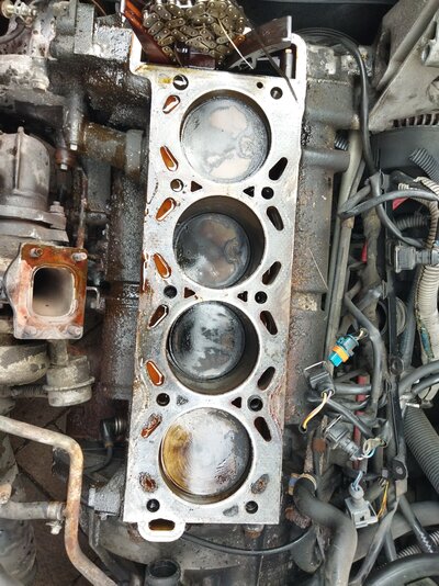

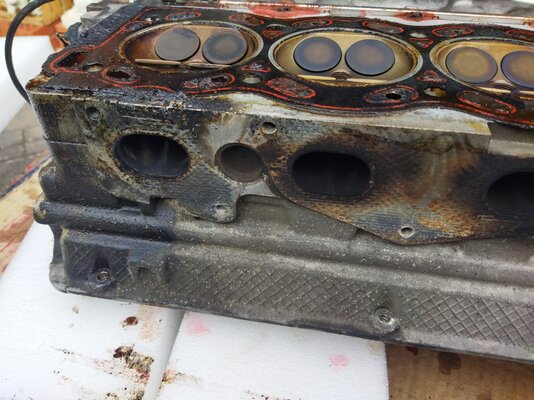

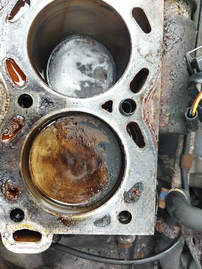

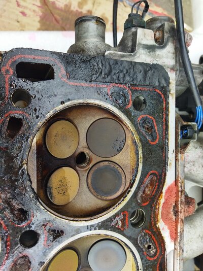

Es gibt erste Ergebnisse. Der Zylinderkopf ist ab und es hat sich gezeigt, dass sich auch hier die Zylinderkopfschrauben schon unter 60Nm gelöst haben. Ab jetzt werde ich, sobald es in dem Bereich nässt, auch immer die Zylinderkopfschrauben kontrollieren.
In #54 könnt ihr nachlesen, wie der Test mit dem CO2 abgelaufen ist, den solange der Motor kalt war, bzw. das Thermostat noch nicht geöffnet hatte, gab es nur eine kaum wahrnehmbare Druckänderung im Kühlerwasser und dann nach 15 Minuten Warmlauf die ersten Anzeichen für CO2 im Kühlerwasser. war, hat
Ihr seht ja die Bilder, dass es keine durchgebrannte Stelle zum Zylinder gab, daher überlasse ich es jetzt mal den Profis, hier eine Fehlerquelle auszumachen.
Was mich aber zuerst Sorgen gemacht hatte, waren die auf den ersten Blick, die mit Ablagerungen zugesetzten Kanäle im Motorblock und Zylinderkopf im Bereich vom Zylinder 4. Nachdem ich aber die alte ZKD mit der neuen von Elring verglichen habe, konnte man feststellen, dass diese Kanäle durch die geschlossene ZKD geblockt waren. Ich setzte mal voraus, dass es von den Konstrukteuren auch so gewollt war.
So jetzt bin ich auf eure Rückmeldungen gespannt, was hier die Ursache gewesen sein kann. Wenn mehr Bilder gewünscht werden, dann einfach fragen.

Na, die Verbindung zwischen Brennraum und Kühlwasserkanälen ist auf den Fotos ja gut zu erkennen.
Das Kühlsytem wirst du gründlichst spülen müssen. Wie das bei demontiertem Kopf vonstatten gehen soll, hab ich grad keine Idee, und durch einen revidierten Kopf will man den Schmodder ja nicht durchschicken.
@patapaya wo siehst du hier eine Verbindung zwischen Brennraum und Kühlwasserkanälen?
Die Metalldichtung ist doch an allen vier Zylindern komplett unbeschädigt.
