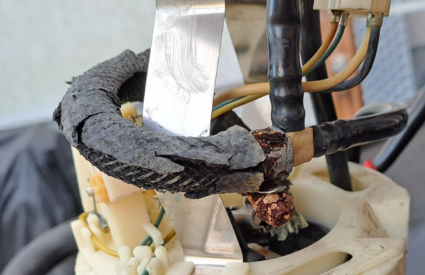

So einen zerbröselten Intank-Schlauch hatte ich vor kurzem an unserem 9000, war seit 2015 eingebaut.

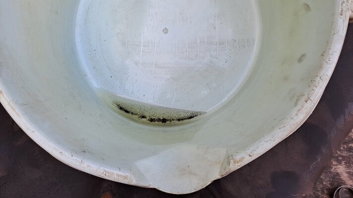

Ich kann da beruhigen - das meiste Benzin habe ich wie in Post #75 beschrieben schon vorher rausgeholt. Der Rest blieb auch während des Ausbaus schön im Tank und wurde dann draußen in eine Schüssel geschüttet - übrigens mit einigem Dreck drin...

das gab es letztes Jahr an einem 900, da hatte jemand an die Winkelstücke ungeeigneten Gummischlauch angeflickt und der Saab zog eine Spur hinter sich her.
In dem hier vorliegenden Fall war das Leck aber im Tank, also keine Gefahr. Ist nur blöd zu diagnostizieren. Bei unserem 9000 kam ich nach einer Benzindruckmessung drauf, denn im Stand lief er und die schwarzen Kerzen deuteten eher auf zu viel Sprit denn zu wenig.

Diese Leitung ist offensichtlich nicht original:
Hier hat offenbar jemand eine nicht für Tank-Innen-Montage ausgelegte Leitung mit nur verzinkten statt Volledelstahlschellen verbaut.
Bei Kraftstoffleitungen gibt es verschiedene Ausführungen: Für Verbau im Tank oder außerhalb, für Bio-Kraftstoff oder mineralischen, etc.
Ich hatte jüngst auch meine Kraftstoffpumpe getauscht und mit einem ungeeigneten Benzinschlauch versehen. Da ich noch einen anderen Montagefehler beging, blieb ich nach 40km frohgemuteter Fahrt unvermittelt stehen. Nun, beim zweiten Male hatte ich den Tank schneller draußen. Allerdings fehlten dem gerade so 5Liter bis voll. Ich habe erst die Tankfüllleitung abgeschraubt und bin so direkt mit einem Schlauch und einer Vakuumpumpe ins Naß vorgedrungen.
Als ich die Pumpeneinheit wieder in den Händen hielt, fiel mir auf, daß mein neuer, beidseitig gummierter, mit Innennetzverstärkung versehener, steifer Benzinschlauch nach 36 Stunden weich wie eine Bananenschale war. Der wäre mir in kurzer Zeit sicherlich geplatzt - und sicherlich weiter als nur 40km von meiner Schraubergarage entfernt.

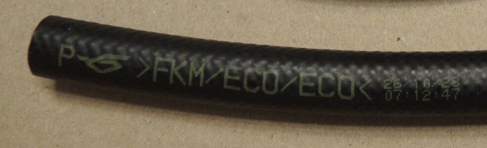

Ich habe gerade einen Satz von Pierburg liegen. Ist eine originale Walbro Pumpe enthalten. Nur den Schlauch sollte man nicht verwenden, ist außen nicht NBR. Komplette Einheit ist natürlich einfacher.
Nachdem jetzt der nächste Wagen hier mit defekter Pumpe liegen geblieben ist, liegt ein neuer Satz vor mir und da ich gerade keinen anderen Schlauch habe, hab ich mal etwas gesucht. Und ist es wohl Zeit mit selbst zu zitieren und zu korrigieren. Oder zumindest in Frage zu stellen. Hier ein Bild vom Schlauch:
Also FKM/ECO/ECO. FKM steht für Fluorkautschuk (Bezeichnungen FPM und VITON), ECO ist Epichlorhydrin-Kautschuk und sollte wenn ich das richtig sehe sogar besser als NBR geeignet sein.
Somit sollte der Schlauch im Pierburg Set also geeignet sein. Fragt sich was da beim Forumskollegen (@klaus ?) schief gelaufen war dass der außen weich geworden ist und abgerutscht ist.
