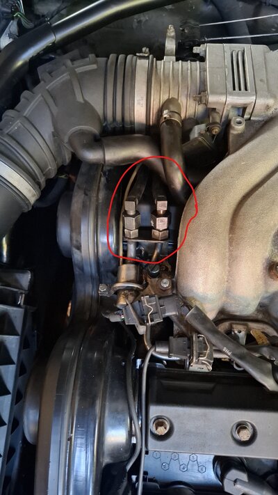

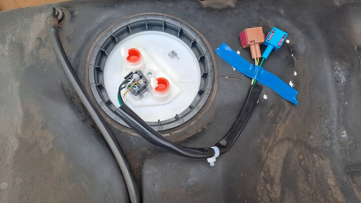

Zwischenstand: Benzinpumpenstandort (bzw. nur die Stecker - Pumpe ist natürlich auch 15 cm neben dem Lochasdf) unter der Rückbank gefunden; bei "Zündung ein" kein Geräusch; nun die Pumpe direkt bestromt - ein leises Surren ist zu hören. Startversuch mit dieser Lösung schlug aber trotzdem fehl. Nun habe ich vorn im Motorraum die beiden ankommenden Spritleitungen abgeschraubt (s. Foto) und die Pumpe bestromt. Ich hätte erwartet, dass da nun flott Benzin rausläuft, aber zu meiner Überraschung kam links gar nichts und rechts nur ein paar Tropfen Benzin raus.
Bevor ich nun die mühsame Arbeit des Pumpenausbaus in Angriff nehme, wollte ich fragen, ob es für diesen Umstand evtl. einen Grund (irgendein Ventil oder so) gibt, der mir den Ausbau ersparen könnte - habe ziemlich Respekt davor...

Das einzige was zunächst ohne Ausbau zu beheben wäre, wäre ein leerer Tank weil der Geber falsch anzeigt.
Du kannst natürlich noch unter dem Wagen am Benzinfilter trennen und testen. Hab da aber wenig Hoffnung.

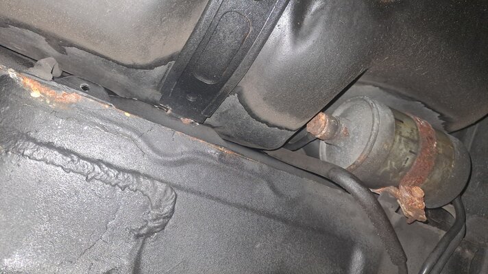

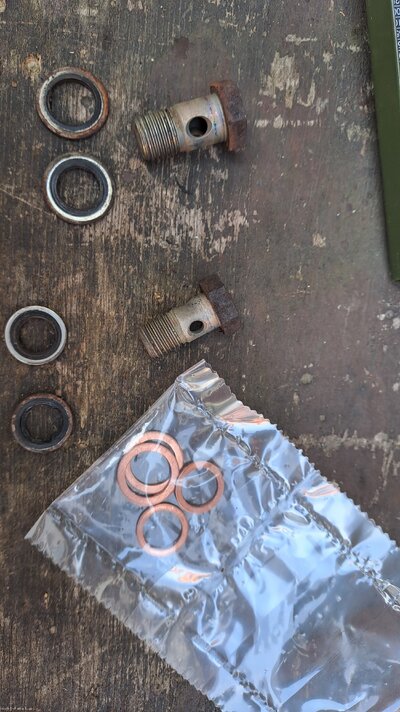

runterhalten - auf dem Foto, das sollte der Filter sein. Sieht schon leicht angegammelt aus.
Ja, ist der Filter. Hab ich schon deutlich schlimmer gesehen, aber der letzte Wechsel dürfte etwas her sein.

Die 4 Cu-Ringe für den Filter vorhanden oder enthalten? Müssten zwei verschiedene Größen sein da unterschiedliche Anschlüsse wenn ich das richtig im Kopf habe.

Zwei Fragen sind für mich neu entstanden: erstens lagen dem neuen Filter Kupferdichtungen bei, die alten waren aber aus Stahl mit Gummi an der Innenseite (s. Foto); kann man das einfach ersetzen?

USIT Ringe oder frische Kupfer-Ringe ist egal.

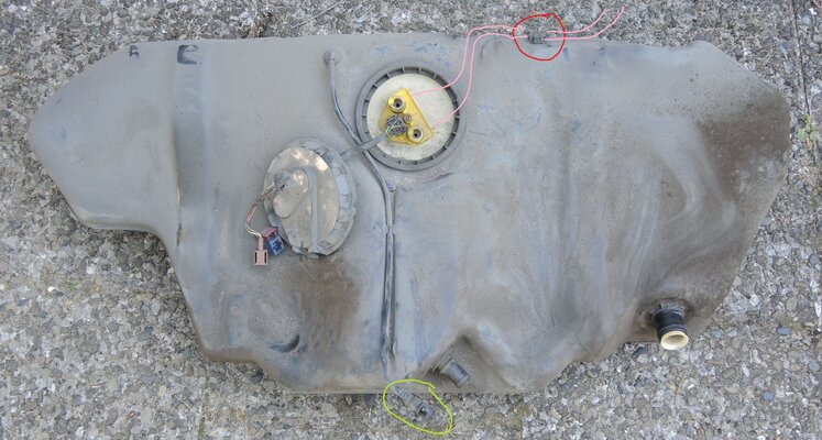

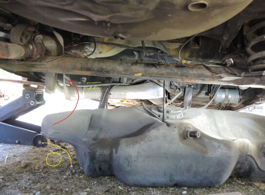

Vorweg: Es gibt zwei Varianten vom Tank, bis MY '95 und ab MY '96. Meiner ist der neuere, die Bilder werden nicht ganz passen. Anders sind in erster Linie die Anschlüsse vom Tankrohr und selbiges natürlich. Ich meine bis '95 liegen die zusammen in der Mitte, ab '96 ist der Einlauf auf die rechte Seite gewandert.
Was muss weg oder los damit der Tank runter geht?
  • Das Handbremsseil linke Seite geht unter dem Tank durch. Dies muss an der Bremse ausgehängt werden, aus dem Gegenhalter ausgefädelt werden. Runter hängen lassen reicht.
  • Kann sein, dass es wegen der Gasleitung bei meinem zu eng war und sonst geht. Aber ich musste den Auspuff samt Hitzeschutz absenken. Dazu einfach die 3 Gummis am Endtopf aushängen und den Auspuff auf der Hinterachse ablegen. Hitzeschutz die Mutter hinten und vorne links los, dann ließ er sich bei mir auf den Auspuff legen. Im ersten Bild habe ich mal in Gelb Auspuff und Hitzeschutz dort hin gemalt wo sie im eingebauten Zustand liegen.
  • Da meiner tiefer gelegt ist half es den Wagen links etwas mit einem Rangierwagenheber anzuheben. Wenn man das ganze auf einer 2-Säulen Bühne macht, dann entfällt das weil der Wagen dann ja automatisch ganz ausgefedert ist. Bei mir stand der Wagen auf zwei Auffahrrampen, aber verkehrt herum. Also mit zwei Wagenhebern hoch gehoben und dann drunter gestellt. Hoch fahren war ja nicht mehr. So kam ich dann noch an den Anhebenpunkt.

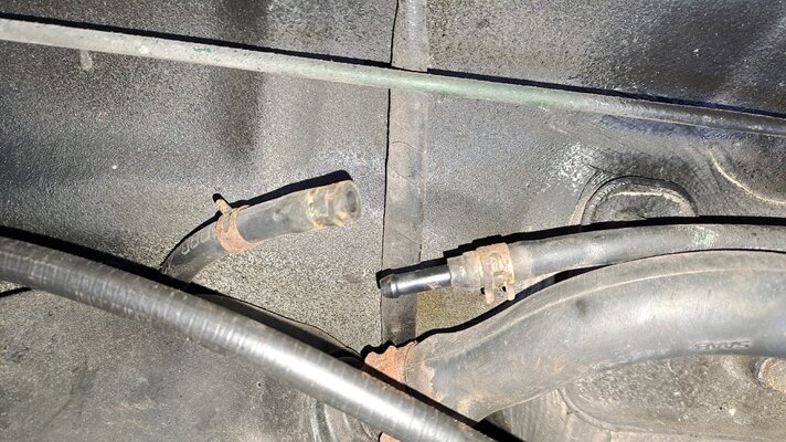

  • Die beiden dicken Gummischlauchstücke vom Füllrohr entfernen. Damit rechnen, dass man neue (VA-) Schlauchschellen braucht. VORSICHT: Das Tankrohr ist mit einer Kunststoffschrauben am Längsträger befestigt! Also nicht zu viel Kraft auf die Seite bringen. Wir hatten hier gerade einen 902 bei dem die gebrochen war. Da hat das hängende Rohr dann so an der Verbindung zum Tank gezogen, dass die undicht wurde und Kraftstoff auslief.
  • Die dünne Entlüftungsleitung trennen. Dazu hilft da unten eine Benzinleitungszange (Hazet 4501-2, BGS 8260 oder billiges von Ali).
  • Zum Schutz gegen Dreck die Anschlüsse sichern. Insbesondere die am Tank da es sich empfiehlt diesen vor weiteren Arbeiten von oben sauber zu machen. Panzertape oder Einweghandschuhe + Kabelbinder.
  • Die beiden Tankbänder habe ich nur hinten die Mutter abgeschraubt (und nach der Montage wieder gut eingefettet). Die konnten dann hängen bleiben (rosa im 1. Bild) da sie unten auf dem Boden lagen und so nicht weiter verbogen wurden. Auf der Bühne sollte man da ein Auge drauf haben.
Jetzt ließ sich der Tank rechts hinten so weit absenken, dass man an die Verbindungen auf dem Tank kommt.
  • Kunststoffschutz vorsichtig lösen, ist nur übergeschnappt aber jetzt dünnes Plastik.
  • Die beiden E-Verbinder vorsichtig lösen. Soweit man es nicht schon von oben gemacht hat.

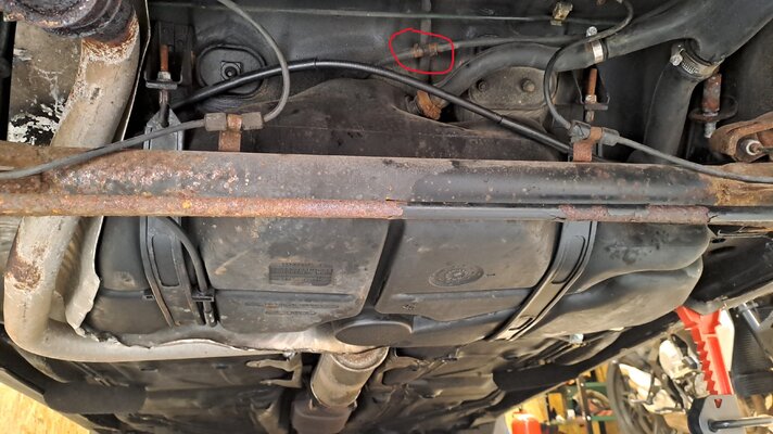

  • Die Benzinleitungen zunächst im Clip am Tank vorne rechts (rot eingekreist) drin lassen damit keine Biegemomente auf die Anschlusswinkel kommen.
  • Winkelanschlüsse der Benzinleitungen mit Silikonöl einsprühen und erstmal vorsichtig hin und her drehen.
  • Jetzt die Winkelanschlüsse vorsichtig aus der Anschlussplatte ziehen. Die gelben Rastnasen brechen gerne ab (dann ist die Reparatur mit dem hutförmigen Blech angesagt)
  • Jetzt erst die Benzinleitungen am Clip am Tank vorne rechts (rot eingekreist) aushängen.
Ein paar Bilder mit Markierungen:

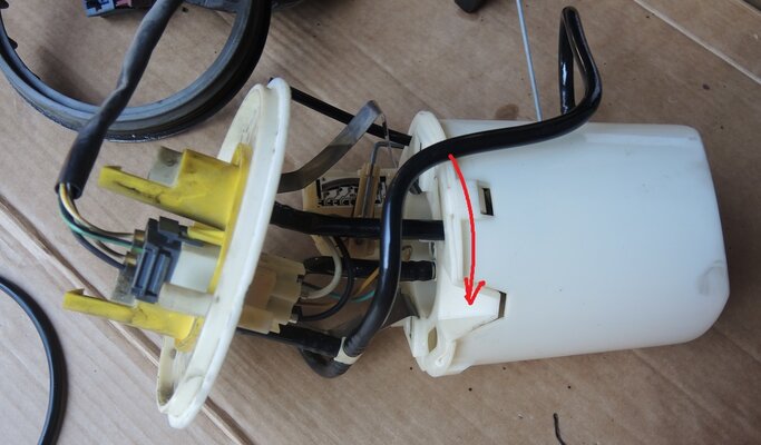

Um die Pumpeneinheit heraus zu bekommen hilft es die Leitung, die nach unten zur Injektorpumpe führt, die die Kerbe zu drücken:
Die E-Kabel hätte ich gerne an der Deckplatte abgesteckt. Die die nerven beim hantieren. Der Stecker weigerte sich aber und ich wollte ich nicht beschädigen. Auf dem Bild Tank von oben kann man auf 3-Uhr-30 die Markierung auf der Deckplatte und so leidlich auf dem Tank erkennen. Die müssen beim Zusammenbau wieder in Linie sein. Und zwar schon wenn man die Eckplatte rein drückt. Nicht erst danach passend drehen, denn dann dreht sich der Pumpentopf mit dem Tankgeber unten nicht mit. Die Ausrichtung ist aber gerade für den Tankgeber wichtig da der nur in der Ausrichtung Platz unten im Tank hat.
Beim Pierburg Satz 7.02700.91.0 war neben der Wallbro Pumpe das obere Gummiteil, das die Pumpe hält, dabei. Das war auch gut so. Das alte war hart und dürfte wenig Vigrationen gedämpft haben und vor allem brach es beim Versuch es abzuziehen.
Und dann war da noch ein Schlauch drin. Den habe ich nicht verwendet da es sich vermutlich nicht um NBR/NBR handelt der Aufschrift nach. @klaus war einer außen weich geworden (finde den Beitrag gerade nicht) und der Schlauch abgerutscht weil die Klemmkraft der Schellen dann fehlte.
Die neue Pumpe hat einen dickeren Anschluss als die alte. Ich hatte einen passenden dickeren Schlauch liegen, hab dann am T-Stücke das Stücke PA-Schlauch drauf gelassen und den Schlauch darüber gezogen. Ein neue weicher Schlauch dürfte aber auch an der Pumpe drauf gehen.
Der große Dichtring für den Teckel war auch dabei, wäre jetzt scheinbar nicht unbedingt nötig gewesen.

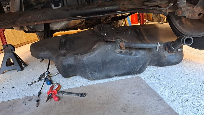

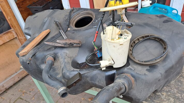

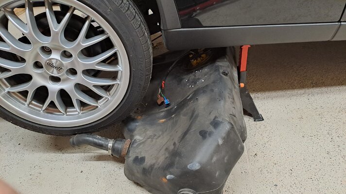

So, kurzer Lagebericht: nachdem einiges dazwischenkam, habe ich mich heute endlich mal an den Tankausbau gemacht - habe mich aber nur dank Flemmings Infos aus dem letzten Post überhaupt drangetraut.
Und das Ergebnis: nach nicht einmal 2 Stunden war der Tank raus :smile:

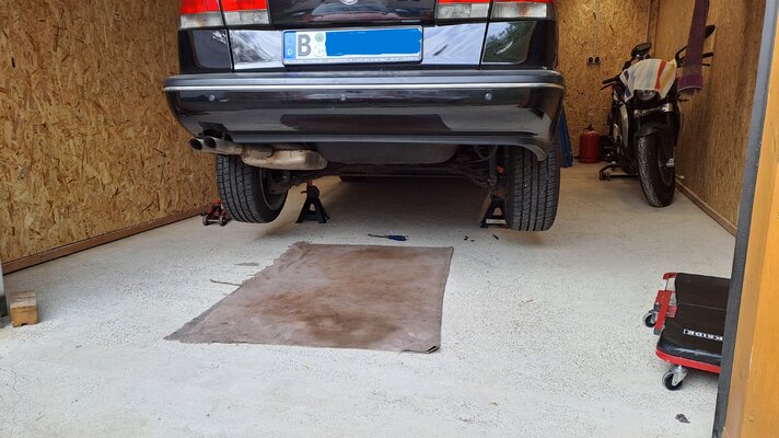

Erstmal so weit hochgebockt, wie mein alter Wagenheber es erlaubte - damit knapp 40cm Arbeitsfreiheit,
dann erstmal gecheckt, ob die Schellen und Muttern, die es braucht, auch alle gängig sind - zum Glück 👍,
von oben die beiden Stecker gelöst, dann das linke Handbremsseil ausgehängt, dann von unten die beiden Tankschläuche und die Entlüftungsleitung getrennt (bei mir hat die Entlüftungsleitung übrigens keinen Stecker wie bei Flemming, sondern nur ein Verbindungsnippel, s. Bild 2 und 3).
Nun die beiden Tankbänder ab und schon fiel mir der Tank fast von allein runter.
Leider habe ich ihn nicht zur Seite rausgekriegt (im rechten Hinterrad steckt noch ´ne Diebstahlsicherung, zu der ich keinen "Schlüssel" habe...) und musste die beiden Spritleitungen unter dem Auto aus der Pumpe fummeln.

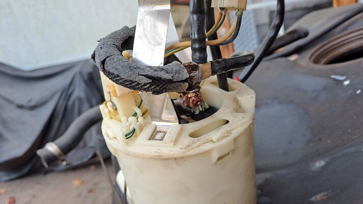

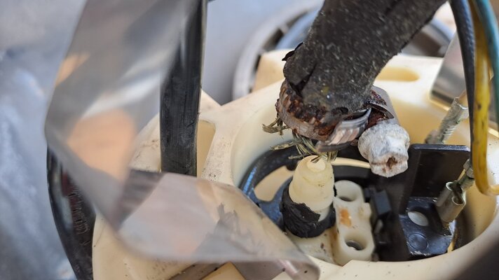

Nach dem Ausbau der Pumpe wurde das Problem schnell sichtbar - irgendein Hirni hat wohl beim letzten Reparaturversuch ´nen falschen Schlauch benutzt und dieser hatte sich nun soweit in Nichts aufgelöst, dass er von der Pumpe abgegammelt war.
Das passt auch zu meiner Wahrnehmung, dass die Pumpe noch arbeitete, nur kam der Sprit nicht mehr in die Leitung.
Da ich sicherheitshalber gleich eine ganze neue Einheit gekauft hatte, war der Wechsel Minutensache.
Nun habe ich aber erstmal Edelstahlschellen und Owatrol (kannte ich noch gar nicht) bestellt und in ein paar Tagen soll alles wieder an seinen Platz.
