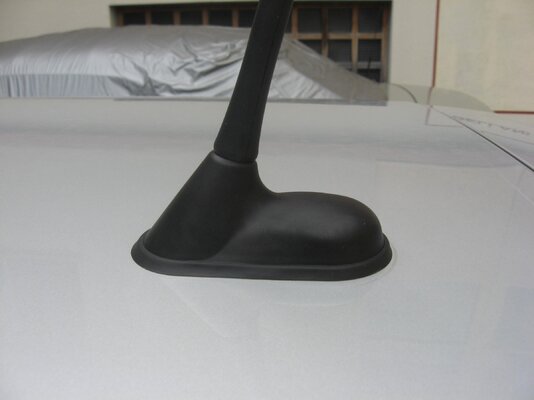

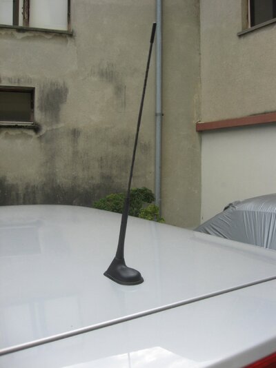

April 29, 20169 j meine sieht grad so aus.. [attachment=116410:name] wär das ein fall für die schwarze Silikon-Masse ("Dirko-S" von Elring) oder ganz Ersatz ? Hat jemand den Überstülp-Link ? Danke & LG
April 29, 20169 j Ich hatte mir eine bei eBay für 30eur geholt, die sah so ähnlich aus, aber keine Löcher. Hab da in mehreren Schichten Plastidip drauf gesprüht. Sieht gar nicht schlecht aus.

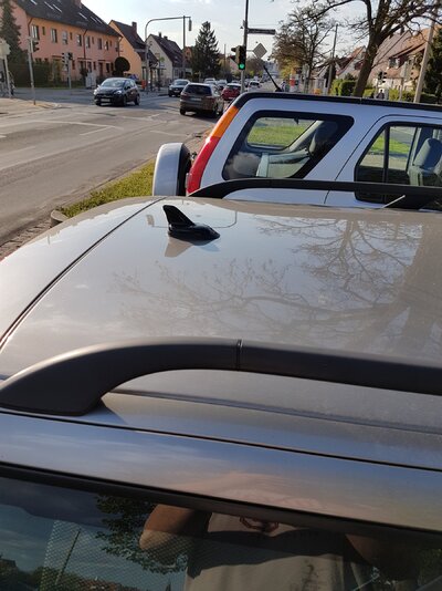

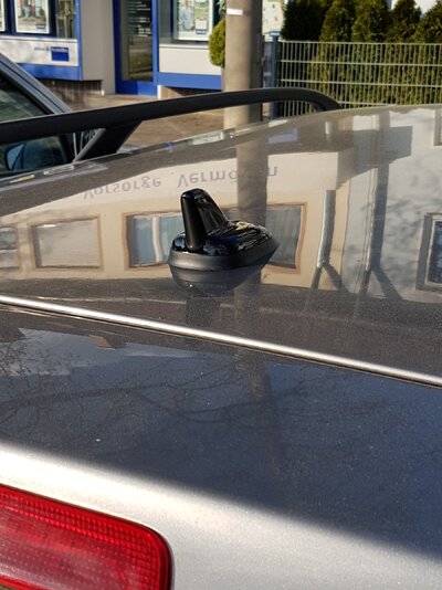

Mai 2, 20169 j Autor Hallo, Habe am Dienstag Abend eine neue VW-Antenne in der Bucht gekauft und am Samstag kam sie schon (aus Ungarn!, hab ich erst später gesehen). Vorhin problemlos angebaut. Stecker passen exakt und der 4-Kant passt zum Loch im Dach. Navi funktioniert, hat Position sofort gefunden. Da sie auch nicht teurer ist als ein Dummy, kann ich sie nur empfehlen! Gruß Thomas
