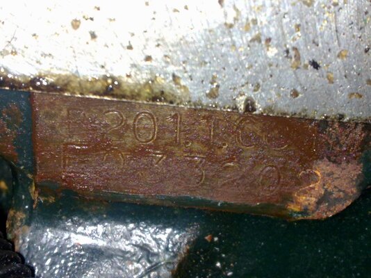

Die Motornummer steht doch auf der, in Fahrtrichtung linken Seite, oben im Bereich des 4. Zylinders kurz vor dem Zylinderkopf. Oder hab ich dich jetzt irgendwie falsch verstanden?!?!
Hier die Nummer von meinem 99er....
Das nennt man "eingeschlagene Beweise " :smile:
Da haben wir tatsächlich an einander vorbei geredet bzw. geschrieben:eek:
