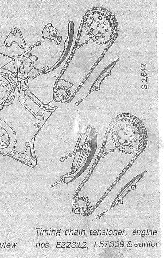

Auch das Handbuch kennt den B20.
Aus dem soeben eingetroffenen Handbuch, MJ 1983.
Bucheli nennt Motoren : B 20 PO 1 und B20 PO 2 / BJ 1975
Ab bestimmter Motornr. größere Nockenwellenlager.
