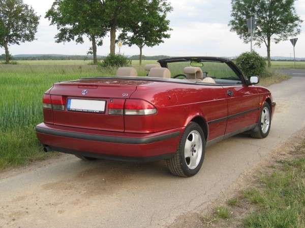

So, die neuen Querlenker sind drin. Natürlich mit neuen Streben und neuen Stabis. Auf beiden Seiten. Für die Spurstangenköpfe galt die Weisheit von Fisherman's Friends: "Sind sie zu stark, bist Du zu schwach". :biggrin::biggrin:
Ich habe die (trotz eines guten Abziehers, Rostlöser und Hammer) bis zum Ladenschluss der Selbsthilfewerkstatt einfach nicht runterbekommen. :mad:
Deren Stunde hat aber geschlagen.
Jetzt habe ich auf beiden Seiten Meyle HD verbaut und muss sagen, dass das Lenkverhalten viel, viel besser geworden ist!
Die schwabbelige Gefühl habe ich beim Geradeausfahren aber noch im Lenkrad. Das kommt also von den alten Spurstangenköpfen!
Und der Rechtsdrall kommt wohl von der Spur.
Das wird in Kürze hoffentlich auch passée sein!
