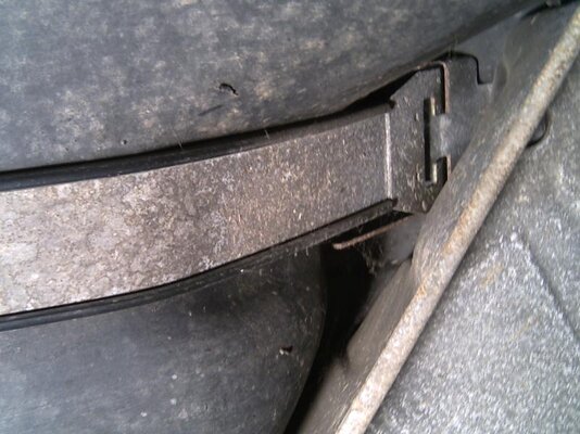

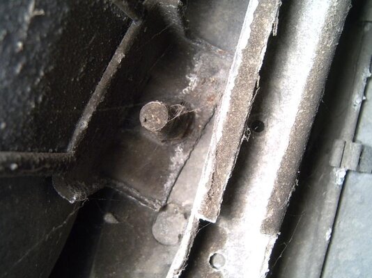

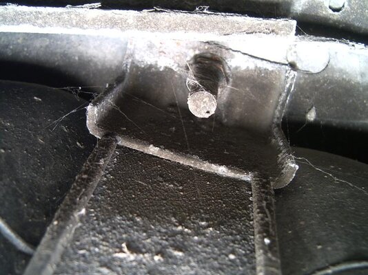

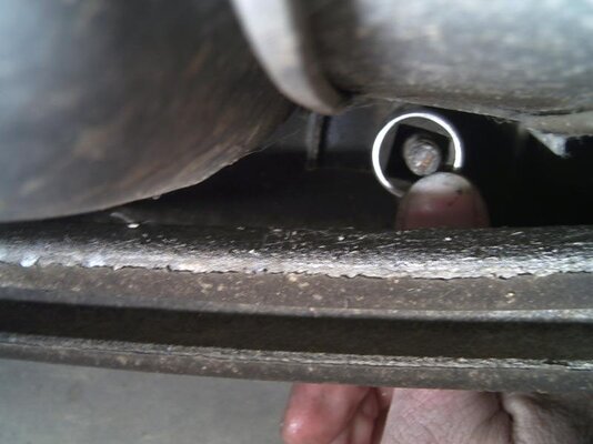

Äh zu der Aufhängung ich schau mal ob ich da ein Paar Bilder Machen kann jetzt bau ich den Tank auch aus+Benzinpumpe.:cool:

Ok vieleicht ein paar Bilder ..
Wolly:smile:
@turbo9000 100 Punkte entweder lange Nuß oder mit nem 13 Ringschlüssel ( Gekröft) vorarbeiten.:biggrin:
Muss ich dann auch so gemacht haben war schon ne weile her aber die Muttern auf den Bildern gingen ohne Probleme mit dem Schlüssel zu lösen:smile:
Wolly:smile:
So nicht so früh aber dann doch die Bilder
1. und 2. aufhängung vorn restliche hinten:redface:
Sag ich doch.
Unangenehme Dinge verdrängt man (wie die Nudelei mit dem Ringschlüssel :biggrin:)
