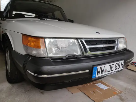

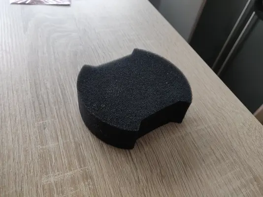

Ich hab das Koch Chemie Plast Star auf meinem 900er auch großflächig zum Einsatz gebracht. Bin davon sehr angetan, gerade bei den Stoßstangen und auch beim Spoiler. Im Zweifelsfall auch einfach nach zwei Tagen nochmal damit einreiben. Ich nutze dafür diesen Schwamm, ebenfalls von Koch Chemie. Der passt auch perfekt in die Soft99 Fusso Dose 🤭.
