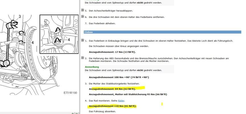

Dringende Frage (weil ich Rad VL runter holen muß):
Mit wieviel nm ziehe ich die Radbolzen an?
Laut Google sagen 3 verschiedene Website's unabhängig voneinander 110nm.
Aber das kommt mir sehr wenig vor.
Denn:
Golf 4 SDI: 124nm.
BMW E36: 126nm.
Sindelfinger: 150nm.
Ist die Angabe von 110nm korrekt?

Radbolzen bei Alufelgen immer irgendwo zwischen 110NM und 130NM. Ich nehm 120NM bei meinem Billig-Drehmomentschlüssel.

zu den 110 Nm: Gewinde reinigen mit einer eher feinen Drahtbürste. Konus sauber und fettfrei machen. Etwas Öl oder Fett ans Gewinde, aber nur ans Gewinde.

"....Ich nehm 120NM bei meinem Billig-Drehmomentschlüssel...."
Klang gut - habe ich so gemacht.

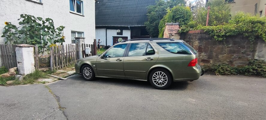

so was hier ist "301 Abor Green"!
Ist ein Diesel, absolut sparsam, komfortabel und auf der Autobahn nicht lauter als ein Saab Benziner! Ich habe den direkten Vergleich, wenn gewünscht. Etwas lam und im Standgas, zugegebenermaßen, nicht so kultiviert wie ein Benziner, das relativiert sich aber wenn Er/Sie läuft und ganz besonders an der Tankstelle, Reichweite von über 1200 km ohne Tankstopp sind möglich wenn mann nicht so oft über 140 km/h fährt, also ganz entspannt um die Richtgeschwindigkeit. Ich habe es noch nicht geschafft, dass "verbesserte Steuergerät" einzubauen.
Und es ist ein Automatik mit toller Ausstattung!

Noch mal zur Farbe...
Beim 9-5er gabs gar nicht sooo viele "Grün's"
Eigentlich nur:
307 Pepper Green (2008-09)
das von dir erwähnte 301 Arbor Green (nur 2006)
dann:
288 Graphit Green (bis 2005-> fällt also raus)
273 Sun Green (bis 2002-> fällt also raus)
230 Sacarb Green (bis 2000-> fällt also raus)
Wenn er aber einen 2008er hat, dann wirds das Pepper Green sein.

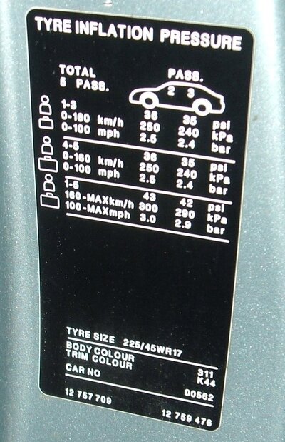

Auf eure Beiträge gehe ich gleich ein - vorab `ne Frage:
Hat irgendeiner von euch hier mal im Forum irgendwo eine Liste mit nm-Werten für Saab's (z.B. 9-5 I) veröffentlicht
Wenn ja, wo?
Hintergrund meiner Frage:
Ich muß in den nächsten Tagen VL die Koppelstange tauschen (war bei mir am Stabi VL abgerissen, hab ich raus geholt) und VR direkt mit (dann hab ich Ruhe).
Ich hab hier im Forum gesucht, fand aber nichts (oder bin blöd/blind).
Es wäre sicher vorteilhaft, die Koppelstangen mit dem richtigen nm-Wert anzuziehen - und ich werde demnächst (falls ich weiter mache statt aufzugeben) bestimmt noch mehr nm-Werte benötigen....

Ich hab mal ein Foto angehängt, die Plakette klebt im Türrahmen VL.
Bezeichnet "Body Color" meinen Farbcode?
Wenn ja, wo?
ich empfehle dir dringend, das Saab Programm WIS (Workshop Information System) zu besorgen.
Das gibts in den dunklen Welten des Internets zum Downloaden...oder auch bei Ebay.
Wenn du das hast , siehst du auch folgende Information:
(bei der Gelegenheit ist auch gleich deine Frage mit dem Anzugsdrehmoment der Räder beantwortet.)
Jup...wie @DSpecial schon richtig sagte: 311 ist glass grey metallic.
Also nix mit "grün"
Was mich bissel wundert: 311 ist ziemlich selten und gab es eigentlich nur im MY 09.
