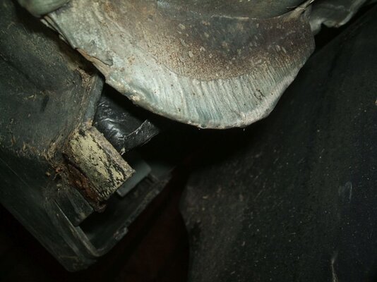

Bild 17 Schweller VR / Bild 18 Schweller VL:
Ja, da ist Rost, aber nicht so schlimm, wie von euch / in eurer Kaufberatung illustriert.
Das krieg ich problemlos in den nächsten 2 Wochen in den Griff.
(Nein, die Kunststoff-Schweller waren noch nicht runter, aber ich hab schon Schlimmeres gesehen.)

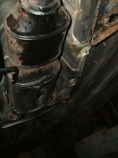

Bild 19:
Unterboden / DPF.
Keine Anomalien feststellbar.

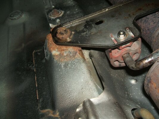

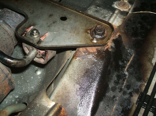

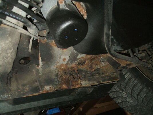

Bild 20a / 20b:
Beim Golf 4 würde ich jetzt sagen:
Den Halter runter holen, schleifen bis blankes Metall sichtbar, 5 Schichten Bitumen-Sprüh-Unterbodenschutz drauf (auf den restlichen Unterboden auch), 5-10 Jahre Ruhe.
Ist aber Saab - also Frage:
Seht ihr das anders = sind diese Roststellen Anzeichen für Schlimmeres?

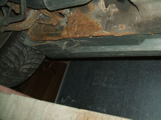

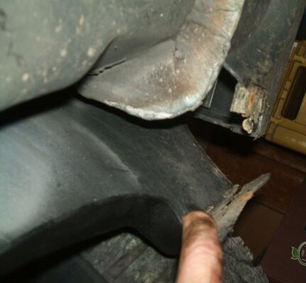

Bild 21 / 22:
Schweller HL / HR.
Jaja, ich seh's ja selber.
Schleifen und Unterbodenschutz allein hilft hier wohl nicht mehr.
Nein, Schweller waren noch nicht runter.
Frage:
Kann ich das bis Sommer 2025 aufschieben? (Mehr als 5000km wird der Saab bis dahin nicht machen, eher drastisch weniger.)

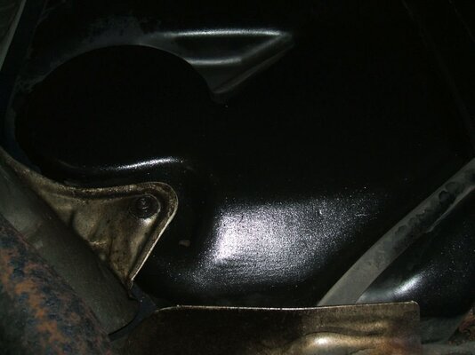

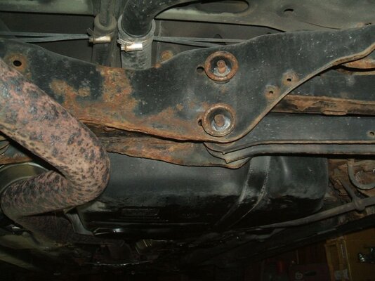

Bild 23:
Mein Kunststoff-Tank ist (eigentlich?) definitiv dicht - aber warum ist er feucht?!?
Bei zahlreichen Konkurrenzfahrzeugen so noch nie gesehen!

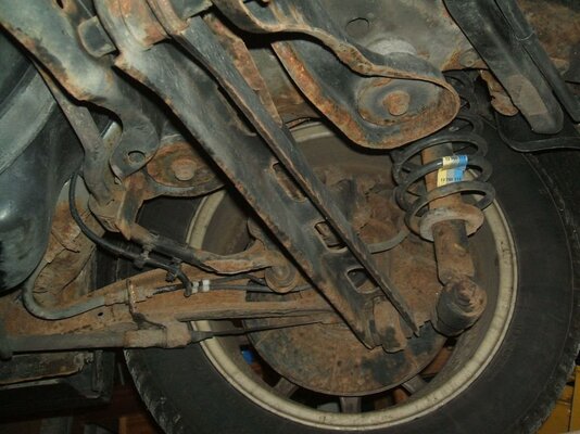

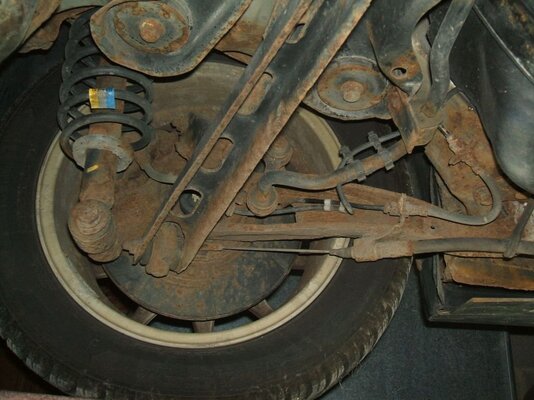

Bild 24 (Rad HR) / Bild 25 (Rad HL) / Bild 31 (Feder HR/HL):
Keine Anomalien feststellbar (abgesehen vom Rost, mein Golf sah vor Überarbeitung bereits anders aus und der war im Ahrtal Panzer spielen!).

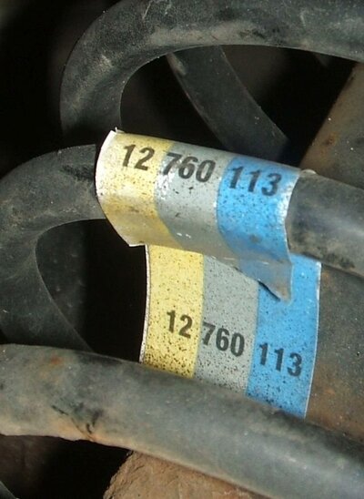

Zu Bild 31:
Ok, ich hab also Original Saab Federn (und Dämpfer?) drin.
Auch hier wieder die Frage: Ist es "Saab Standard" oder "Saab Hirsch"?
(Google beantwortet dass nicht eindeutig....)

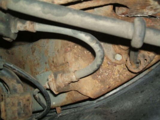

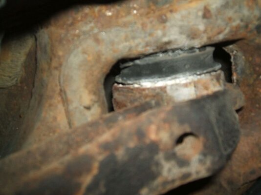

Bild 26 bis 29:
Hinterachse.

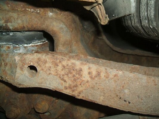

Autsch - viel zu viel Rost, hab ich so schlimm noch nie irgendwo gesehen.
Ungut.
Beschluß:
Vor/nach Weihnachten nach einer Besseren gucken und alles ummontieren, die alte dann - falls möglich - sandstrahlen + aufarbeiten und als Reserve an die Seite legen.
Was sagt ihr?
Krieg ich die mit ein wenig Kosmetik noch ein paar Monate gut betrieben oder ist die "tödlich durch"?
Frage zu Bild 28:
Ich kann die Oberfläche des Gummi's mit'm Fingernagel ohne Mühe abkratzen.
Sind die "Hinterachs-Lager" somit schrottreif?
Oder soll ich nach den Grund-Reparaturen einfach mal zum GTÜ fahren und für 25€ `ne TÜVung simulieren lassen, um Messwerte = Gewissheit zu haben?

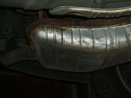

Bild 30 - Eingedellter ESD / Endschalldämpfer:
Mein Bekannter stellte eben eine interessante Frage, die ich gerne an euch weiter reichen würde.
"Könnte es eventuell möglich sein, daß der eingedellte Endschalldämpfer dafür sorgt, daß auf dem explodierten Turbolader-Luft-Schlauch (siehe Bild 6 und 7 weiter oben) zu viel Druck ist und der Schlauch deswegen platzte?"
Ich kann's mir eigentlich nicht vorstellen, aber gut - ich hab auch keine Ahnung von "Motor-Innereien"....
Sollte er aber wider Erwartens richtig liegen, so muß ich faktisch auch den ESD austauschen.

Am besten den Unterboden mal komplett Eis-Strahlen. Dann sieht man was an Rost übrig bleibt.
Bei Skandix gibts den kompletten Satz Ladeluftschläuche in Silikon. Sinnvolle Investition....
Ich bin ja ziemlich sicher, daß man bei dem Versuch den völlig knusprigen Hinterachsträger abzunehmen gleich noch die bröseligen Reste des Unterbodens darüber mit zusammen fegen müssen wird.
Auch der restliche Unterboden - was man da so deutlich an Rost an so vielen Stellen sieht ist die Spitze des (riesigen) Eisberges. Auch da wird man einige Stellen durch schleifen, wenn man Versucht den Rost fachgerecht zu entfernen.
"5 Schichten Bitumen" ist auch keine gute Idee. Klar, man sieht nix mehr von dem Dilemma. Aber damit wird nichts repariert, und das Zeug ist auch sowas von überholt als Unterbodenschutz.

Bild 24/25: Aus der Entfernung kann ich keine Aussage treffen. Den Längsträger müsste man sich aus der Nähe ansehen, insbesondere da wo das 3. Blech (der Querteil über dem Achsträger) auf dem Längsträger endet. Und Längsträger über dem Tankrohr. So macht er mir wenig Sorgen. Etwas entrosten und konservieren, dann sollte das für die nächsten zwei bis drei HU-Perioden reichen. Aber eben aus der Ferne aus den Bildern nicht sicher zu erkennen.
Sorry, wenn ich da nochmal meinen Senf dazu gebe. Dieses Auto ist in meinen Augen der Fall für eine Totalrestaurierung. Das erfordert Zeit und viel Geld, Know-how obendrein. Man muss kein Prophet sein, um nicht zu erkennen, dass hier sehr viel Zeit und Geld investiert werden müsste. Aber wenn man das Auto tatsächlich auf Zustand 2 bringen könnte, was ist es dann wert? * Man könnte ein Wertgutachten erstellen lassen, aber das läge garantiert weit unter dem geleisteten finanziellen Aufwand. Egal, wie man aktuell denkt, es kann der Fall eintreten, dass man das Auto verkaufen muss. Man bekäme einen Bruchteil des wirklichen Aufwands. Das gilt auch bei einem unverschuldeten Unfall. Der gegnerischen Versicherung ist egal, was Du in das Auto investiert hast. Abgesehen davon, es ist ein Diesel. Der darf nicht in die diversen Städte hinein. Demnach fast unverkäuflich. Mir ist ohnehin nicht klar, warum man in der jetzigen Situation noch einen Diesel kauft. Wäre er alt genug für das H-Kennzeichen, ok. Und für sportliche Zwecke? Da fallen mir viele andere Autos ein, auch SAAB. Bestenfalls für Gleichmäßigkeitsfahrten geeignet.
* Damit das sich rechnet, müsste der Wert des restaurierten Autos irgendwo zwischen 50 und 100k Euro liegen.

Hinzu kommt ein irgendwo undichter Tank, defekter Endschalldämpfer, Inneneinrichtung na ja, und... und...

Zitat: "....irgendwo undichter Tank...."
Also ist der Tank (oder irgend eine Dichtung?🤔) womöglich doch undicht, obwohl auf'm Boden keine Flecke waren?
Wird geprüft, danke für den Hinweis.
Man kann es natürlich machen, wenn man nur aus Jux und Dollerei jede Menge Geld verlochen will (und kann), wenn man die Zeit dafür hat und - ganz wichtig - das Know-how speziell für diese Aufgabe. Da das Auto aber offensichtlich viele verschiedene Baustellen hat, müsste man eine Art Multitalent sein. Wenn man Arbeiten auch noch vergeben müsste, wird das zum Fass ohne Boden. Nach all den Fragen habe ich doch Bedenken, dass nach anfänglicher Euphorie und einigem Aufwand kapituliert wird und die Sache abgebrochen wird.
Ich würde noch nicht mal einen x-beliebigen Ferrari restaurieren lassen. Es müsste schon ein ganz seltenes Modell sein, das nach der Restaurierung Preise zwischen EUR 500.000,-- und 1 Mio. bringen kann. Dabei bleibt immer noch das Risiko, dass der Markt inzwischen abstürzt. Da ich es nicht selbst kann, stellt sich die Frage nicht. Fremdarbeiten kosten sehr viel. Ich wüsste aber kein SAAB-Modell, bei dem die Rechnung aufginge. Bei Lancia evtl. Aurelia Spider oder ein 037 mit entsprechender Geschichte. Also sollte das Objekt eine vernünftige Substanz aufweisen, sodass "nur" gewisse Reparaturen nötig sind.
(Klaus liest - was bei manchen Problemstellungen unzuträglich ist - nicht gerne
Woraus schliesst Du das?
Abgesehen davon sind die wenigen Bilder aussagekräftig genug.
Es gibt hier Nichts was hier noch erhaltenswert wäre, selbst falls der Treibstoffverbrauch gegen Null ginge.
Zu Unterbodenschutz: Es ist ein Trugschluss, dass dicke Schichten Rost verhindern. Der Rost kommt von innen. Es können lediglich Steinschläge verhindert oder abgemildert werden. In kleinen Hohlräumen kann Kondenswasser entstehen und nicht abtrocknen. Da rostet es dann durch. Ein blankes Blech wird sofort Oberflächenrost ansetzen, aber dann passiert fast nichts mehr, da Wasser immer gleich trocknen kann. Ein Bauer hatte - wie damals üblich - eine abgemeldete Karre hinter der Scheune deponiert. Bei Sturm fiel ein Dachziegel auf das Auto und es entstand ein großer Rostfleck. Der veränderte sich über viele Jahre nicht, bis ein Schlauberger einen Aufkleber draufpappte. Nach wenigen Monaten rostete das nun durch, weil abgeschlossen, aber eben kein glatter Lack darunter war.
Es gibt hier Nichts was hierv noch erhaltenswert wäre, selbst falls der Treibstoffverbrauch gegen Null ginge.
Den Kat könnte man verkaufen, evtl. die WSS.
