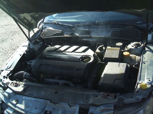

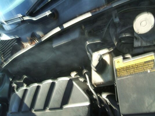

Bild A:
Schock!!! Dampf/Qualm aus dem Bereich zwischen Stirnwand und Motorblock.
War während der Fahrt nicht zu sehen!

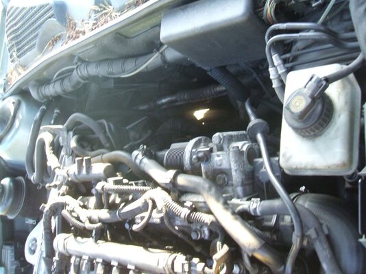

Bild B:
Hier sieht man's deutlicher!
Ursache: (Für mich) unklar/nicht erkennbar!

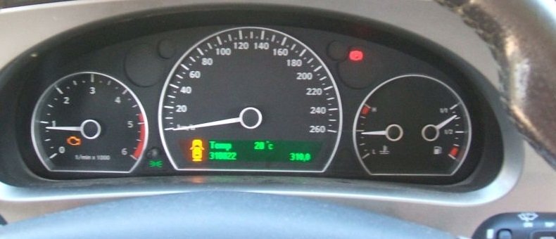

Bild D:

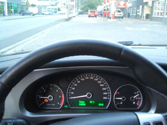

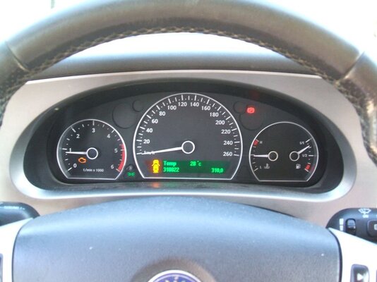

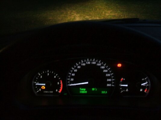

Das sagte mir der Tacho während der Fahrt und dann - 20 Sek nach Qualmfeststellung - im Stand bei laufendem Motor.
Bild E:
Tacho, nachdem ich Motor abstellte.

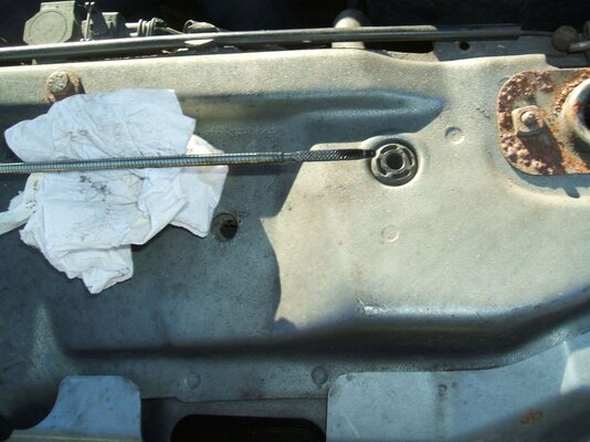

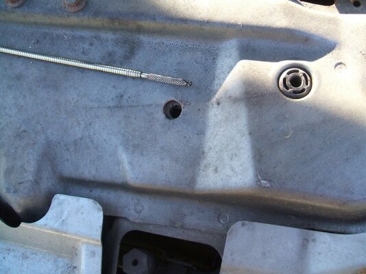

Erschreckende Feststellung bei Öl-Mess-Stab-Kontrolle!
(Bei Überfahrt meckerte der Saab, als der Ölstand noch wesentlich höher auf dem Bild war, und bekam 0,33 Liter 15W 40! Ja, er hat vermutlich 5W30 drin, das - und das ich mit dem 15W 40 Mist gebaut haben könnte - wurde mir aber erst nach der Überfahrt bewußt.... Warum aber meckerte der Saab diesmal nicht?!? Ursache unklar.)

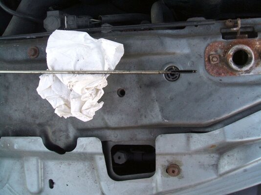

Das ist das Öl, welches ich noch von der Überfahrt hatte.
Ich kippte alles = 0,66 Liter rein.

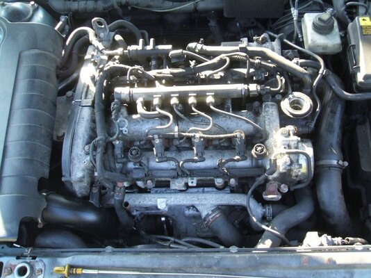

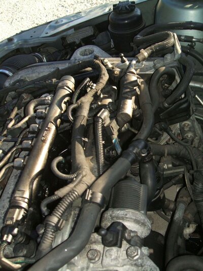

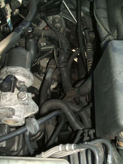

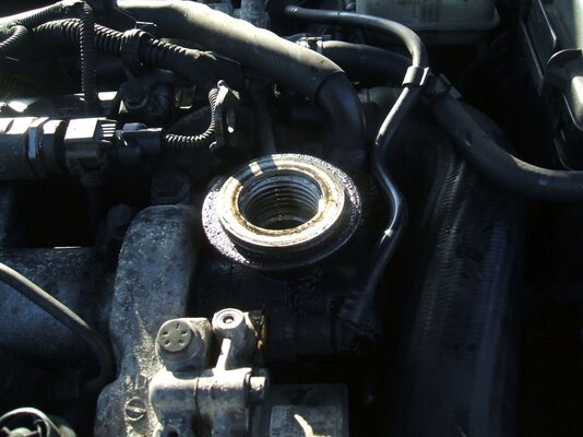

Bild H:
Der Motor ohne Zierblende.
Seht ihr was, was euch nicht gefällt?
Anmerkung:
Nein, im Zuluftschlauch links vom Turbolader ist kein Öl, im geriffelten Schlauch auch nicht.

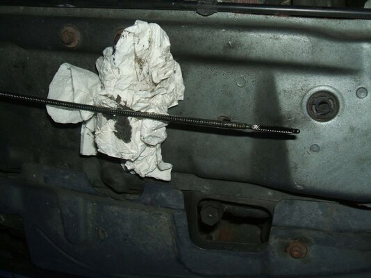

Der Öl-Stand ca. 5 Min nach'm Öl nachkippen.

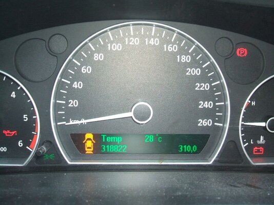

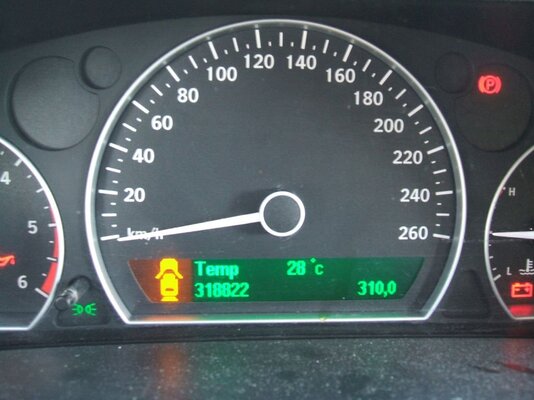

Die Aussage des Tacho's, als ich mich wieder traute, den Saab zu starten.

Bild B: du hat Ölverlust und es tropft auf den heißen Auspuff. Das erklärt den Qualm (wenns nach verbranntem Öl riecht)
Ansonsten schau nach dem Kühlwasser.
C: die Östandswarnung kommt zumeist nach einer gewissen Fahrstrecke, wenn der Stand auf minimal oder darunter ist. Das ist nicht immer gleich, da die Sensoren in den FPT Motoren eine gewisse Messwertbreite haben.
D und E: er sagt gar nichts. Nur die Türen stehen offen
Das nachgefüllte Öl ist falsch...
Die leuchtende Motorkontrolle in Verbindung mit reduzierter Leistung ist mit hoher Wahrscheinlichkeit einem vollen Partikelfilter zuzuschreiben, kann aber auch von einem defekten Ladedruckregelventil kommen.
Alles andere schaut normal aus, aber nicht unbedingt gut. Mich stört vor allem die starke Alukorrosion an dem Motor

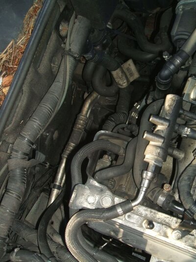

K1:
Da kommt der Qualm/Rauch her - auf dem Foto gerade (noch) nicht.

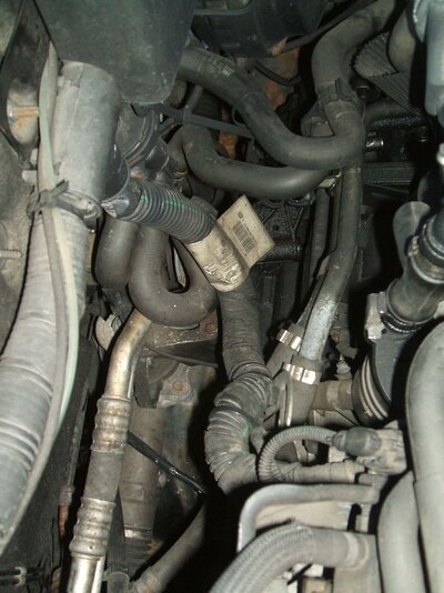

K2:
Also ich sehe nichts, außer daß es einer Motorwäsche bedarf.

K4:
Das sagt der Tacho dazu.

Da hast du deinen Übeltäter: Bild K6 sagt, dass hier starker Ölverlust herrscht, der entlang dem Block läuft und dann auf den Auspuff tropft
Die Ventildeckeldichtung wird hier vermutlich die Ursache sein

L1
Ölstand an der Tanke = nach 15km.
L2
Tacho an der Tanke = nach 15km.
L3
Ölstand bei Rückkunft an der Halle.
L4
Tacho an der Halle.

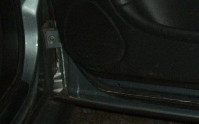

Bild 01:
Rost an Türunterkante Tür VL.
Was sagt euch/mir das?

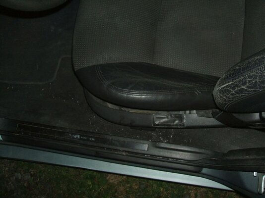

Die Zierblende des Sitzes VL.
Hängt runter / ist runtergebrochen.
Da es noch funktioniert und nichts lebenswichtiges ist, gucke ich erstmal noch nicht danach.
Frage:
Kriege ich sowas heute noch halbwegs problemlos?
Geh ich nach Teilenummer, kann ich nur 9-5 I Material nehmen, oder haben andere (z.B. 9-3) identische Blenden/Teile?

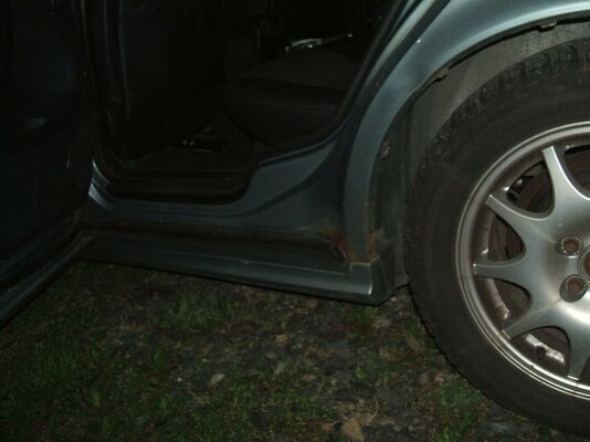

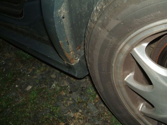

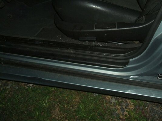

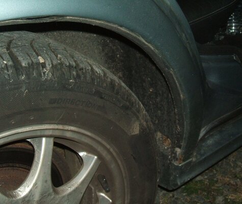

Bild 04 / 05:
Au das tut weh.
Schweller/C-Säule HL.
Wie bei euch aus dem Lehrbuch = der Saab Kaufberatung. Habe Schweller + Radhaus mal vorsichtig weg gebogen, sieht wirklich wie in eurer Kaufberatung aus. Ja, da muß ich dringend ran. Und der Schweller + Radhaus muß zwecks besseren Fotos + Analyse runter.
Einige von euch haben ja schon sehr viel dazu gesagt....

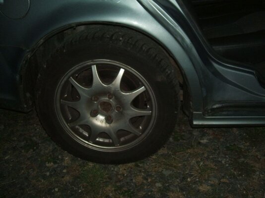

Bild 06:
Schweller/C-Säule HL sieht nicht so schlimm aus, solange man nicht durch die Ritze des Schwellers/Radhauses guckt.
Ich behaupte, ich habe da "sieht besser aus, als es ist" erkennen können.
Auch hier: Bessere Fotos ohne Schweller/Radhaus folgen.

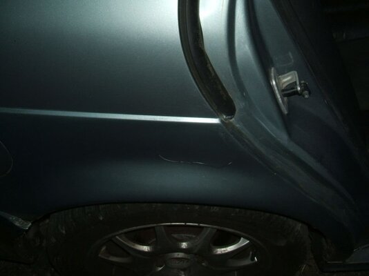

Bild 08:
Als ich das sah (siehe auf Lack direkt über Radhaus) dachte ich zuerst:
Lack + Grundlack durch Metallkaltverformung gebrochen.
Ist aber, wenn ich das richtig sehe, nicht komplett bis auf Metall gebrochen, weil kein Rost.
Was sagt ihr dazu?

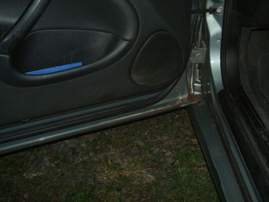

Bild 09:
Tür VR - Rost an Unterkante, aber nicht ganz so schlimm wie bei Bild 01 / Tür VL.

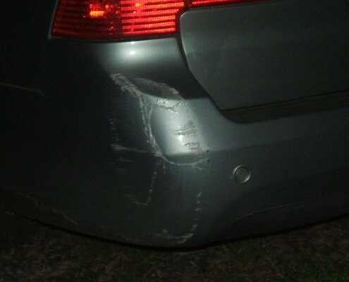

Bild 10:
Stoßstange hinten >>> Boxkampf >>> Blaues Auge.
(Armer Hirsch.)
Wie konnte der Vorbesitzerin das nur trotz PDC passieren?
Sie sagt, er habe PDC.
Stimmt's? Hat er?
Angeblich sei der rechteste PDC-Sensor bei der hinteren Stoßstange defekt (sagte sie bei Besichtigung).

Das sind - abgesehen von "ich bin unter'm Saab" und "Detail-Fotos von (teil-)zerlegtem Motor" - erst mal die wichtigsten Dinge/Fotos.
Falls ihr mehr/detailliertere Fotos möchtet, einfach Bescheid geben.

Ja, das Öl ist bestimmt falsch....
Was tust du/was tut ihr?
Wie's auf den Zetteln steht, 5W 30 nehmen? Oder ein Anderes?

Voller Partikelfilter:
Weiß ich nicht; laut Inserat wurde der erneuert ("....2022 Dieselrußpartikelfilter neu....").
Warum stört dich der Alufraß am Motor?
Sollte ich da schleunigst ran?

Eben sprach jemand vom Dieselpartikel-Filter, deswegen fügte ich einfach mal die beiden Bilder (das Inserat zum Saab) bei.
Laut Vorbesitzer ist er fast neu.
Da hinten auch nix sichtbar rauskommt: Könnte hinkommen, oder?
Ich muß mal google'n, ob's ne Möglichkeit, ohne Werkstatt etc. das zu testen/prüfen.
Handbremse neu:
Naja - 5-6x Tack braucht er, um felsenfest zu stehen; meine ist bei allen auf 3x Tack eingestellt, dann greift sie schon.
Batterie:
Wundert mich, daß die die vorher laden mußten - na, egal; Habe ggf. Ersatz hier.
Der Saab springt problemlos an, also scheint sie trotzdem ok = brauchbar zu sein.
Was mich stutzig macht:
Wie will die den (sagte sie ja) auf der Autobahn mit 130km/h bewegt haben?
Ich brachte es bei Überfahrt nur auf runde 100km/h (mit viel Mühe)!
Bei Gefälle kam ich auf gerade mal 120km/h (danach bremste ich sicherheitshalber).
Ich glaub, da kommen noch einige Überraschungen....

Bild K6 "ölverlust"
Da oben gibt es kein Motorenöl! Da gibt es Diesel und Kühlwasser. Ich denke, dass von da her der Leistungsverlust kommt! Dieselrücklaufleitung defekt, Railrohr undicht! Kraftstoffdruck Stimt dadurch nichts - Notlauf - mehr Ruß - Partikelfilter wird zu oft regeneriert - Ölverlust durch Ölverdünnung und dann wieder verdunsten des Diesels im Motorenöl.
Unbedingt nachschauen, ich kenne jemanden der hat durch so etwas seine Lager eingebüßt. Frei nach dem Motto, der lief ja noch!
Ich vermute, mit dem Fehler wurde schon ein wenig länger gefahren, bis der TÜV dann am Ende ausgereizt war.
