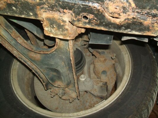

Feststellung 3:
Also so ganz unrostig ist der durch den Kunststoff-Unterbodenschutz sichtbare Stahlträger (Vorderachse? Teil des Motorträgers? Werde ich gleich sehen....) nicht, da muß ich vermutlich dringend ran.
Ich versuche jetzt den Kunststoff-Unterbodenschutz zu lösen und mach Fotos für euch.

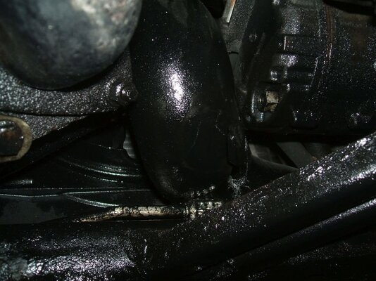

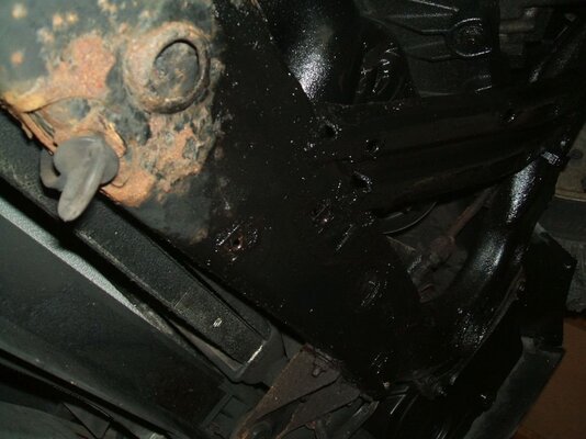

Ursache Turbolader-Ausfall mit 90%iger Wahrscheinlichkeit gefunden!!!
Fettes Explosions-Loch mit Fetzen drum herum im Ladeluft-Kühler-Schlauch!!!
Foto kommt gleich!

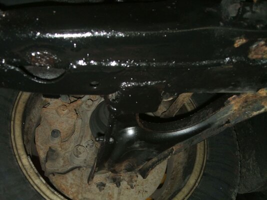

Zahnriemen - mein Bekannter war grad da und wollte mal wegen dem Zustand gucken.
(Spätestens nach Sichtung aller Fotos wird klar: Wat die Vorbesitzerin schrieb, ist teils nicht viel wert, gell?))
Er wollte mal gucken, wie schlecht er aussieht.
Seine Meinung: "....sieht gut / jung aus...."
Vorbesitzerin: "....2022 erneuert...."
Glaubt Ihr das angesichts des Foto's auch?
(Jaja, ich weiß - besser wäre gewesen, die Abdeckung ganz runter zu nehmen....)

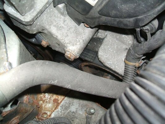

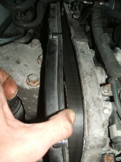

Foto 02:
Man kommt an den Keilrippenriemen (ohne alles abzuschrauben) mit den Fingern kaum dran, der "Viertel-Drehung-Test" klappte also nicht.
Was ist eure Foto-bezogene Meinung?
Ich konnte nix Poröses etc. finden.

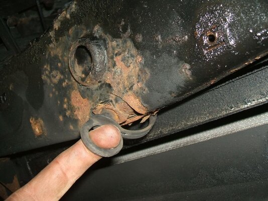

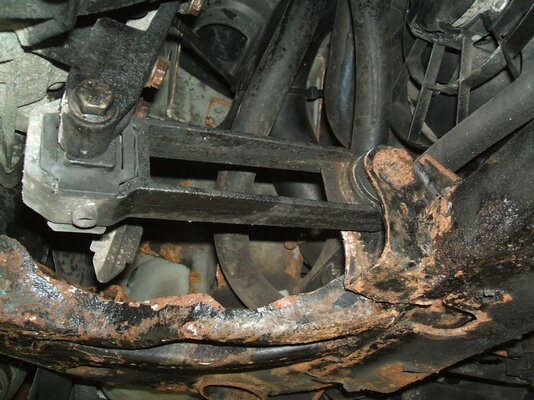

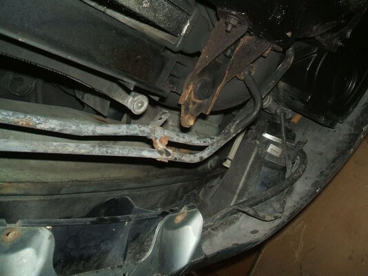

Foto 03:
Hat der 9-5 etwa ne Standheizung?
Mein Bekannter meinte: Ist wohl abgeklemmt.
Was sagt Ihr zu dem Foto?
"Standheizung einfach nur abgeklemmt" oder "irgendwas bösartig gebastelt"?

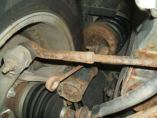

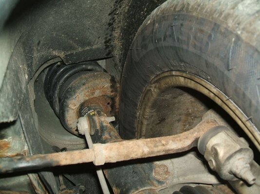

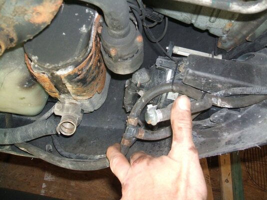

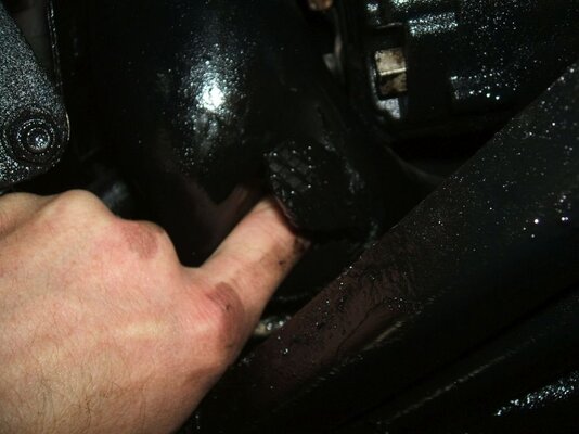

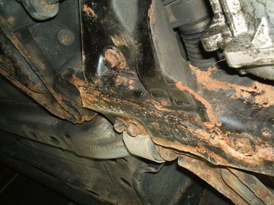

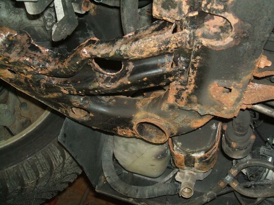

Foto 04 und 05:
Kühlschleife der Servo. Etwas rostig.
Ich würde jetzt mit Sandpapier abschleifen und dann in Lack-grundieren (Sprühlack), 2-3 Schichten Sprüh-Lack drauf machen.
Sollte bis Sommer 2025 reichen, oder?

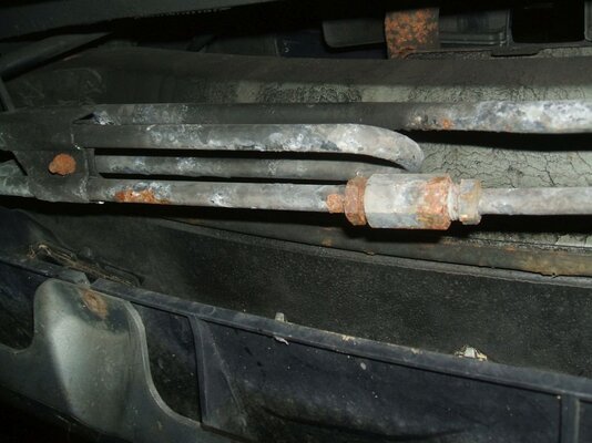

Foto 06 und 07:
Der Thread hier mutierte ja von "Was könnte am Turbo des Saab's dran sein?" zu "Helft mir bitte bei der Analyse".
Die Bilder sind, denke ich, eindeutig - als ob darin ne Handgranate explodiert wäre (Alters-Verschleiß oder durch eingedrückten Endschalldämpfer?).
Wir vermuten mit 90%iger Sicherheit, daß wir nur den Schlauch tauschen müssen und dann ist Leistung wieder da.
Was denkt ihr?

Vorderachsträger.
Wie von einigen von euch befürchtet: gut rostig.
Ich fand da jetzt keine Durchrostungen, aber er schreit nach Überarbeitung.
Frage 1:
Bild 09 - was ist das für eine Zuglasche, die da runter hängt?
Frage 2:
Kann ich den mit gründlich schleifen (Sandpapier/Flexschleifscheibe) und neu lackieren (eventuell sogar Unterbodenschutz) übern Winter retten, daß ich nächsten Sommer da ordentlich (Ausbau, Sandstrahlen, Komplett-Neu-Lackierung/Hohlraumversiegelung, Wiedereinbau) dran gehen kann?
Was denkt ihr?
Bild 12 bis 16:

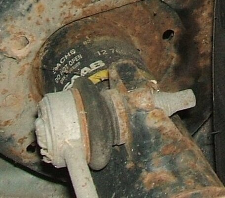

Einzelradaufhängung VL / VR.
Außer "leichten" Rost keine Anomalien feststellbar, nirgendwo Spiel, ist so "ok".
VL: Koppelstange nicht nur ausgeschlagen, sondern abgerissen (wird kommende Woche repariert).
Bild 16a:
Original Saab Stoßdämpfer vorne.
Frage an die Hirsch-Kenner:
Ist das jetzt "Saab normal" oder ist das jetzt "Saab Hirsch"?
(Ich vermute: Saab "normal".)
