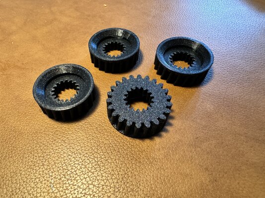

Habe sie abgetrennt und passend zum Rohr gebohrt. Hatte/habe leider keine Drehbank um welche aus Alu zu machen, hätte ich sonst so gemacht.
Ich muss mir das wohl erst nochmal im Original ansehen.
Ist aber kein ABS, oder?
Fin hatte auch oben noch die Phase weg genommen, und damit den Ring stabiler gemacht. Ist nur die Frage, ob es das braucht. Denn offenbar sterben die alten Zahnräder ja recht klar an Versprödung.
Du musst eventuell noch auf der Innenseite mit einer Schleifscheibe (Fremel o.Ä.) ca. 1 bis 2mm abnehmen).
War gestern bei einem Getriebe bei mir so.
Meine sind PLA mit 100% Füllung
Bei PLA hätte ich da aber Zweifel daß die dauerhaft funktionieren werden. Sobald das Auto einmal bei den aktuellen Temperaturen in der Sonne steht werden sich die Zahnräder aus PLA dann ggf. verziehen. Ich würde da auf jeden Fall ABS, ASA oder PETG nehmen.
Werde ich beobachten. Das Getriebe unter dem Sitz war heute angenehm kühl. Im Ambassadorblauen waren es heute etwas mehr als 50°C in Höhe Armaturenbrett. Stand ab 11:00h bis 16:00h in der Sonne.
