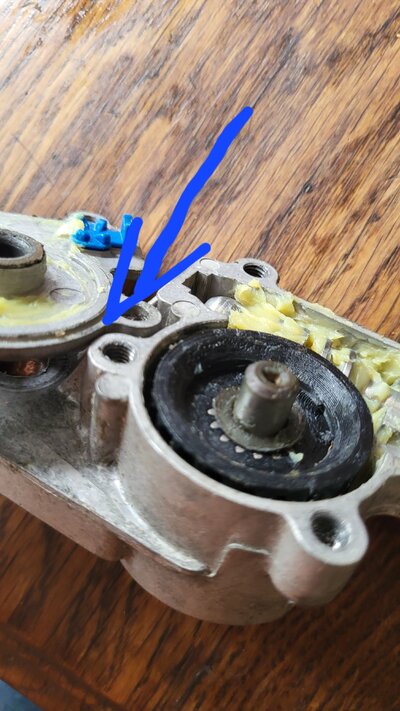

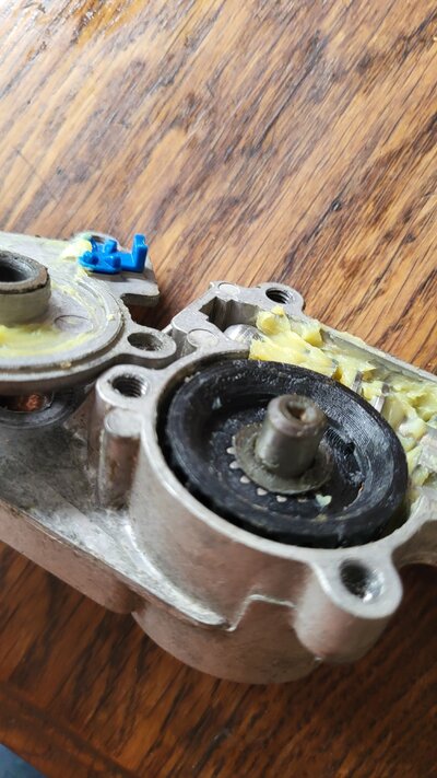

Mir gings mehr darum die Getriebe hier auf Vordermann zu bringen wenn sich jemand nicht traut diese Zahnräder zu schleifen oder keine Ersatzteile hat. Dafür sollte das Getriebe aber leicht herausgehen aus dem Sitz. Bis jetzt hatte ich nur dieses Zahnrad defekt, aber natürlich muss da alles entfettet und gereinigt werden um die Reste rauszubekommen.
Der Deckel hat einen Absatz von 1,1 mm. Das Ritzel lässt ca 0,3 mm Spiel, also zu wenig. Da muss ca 1 mm runter geschliffen werden
