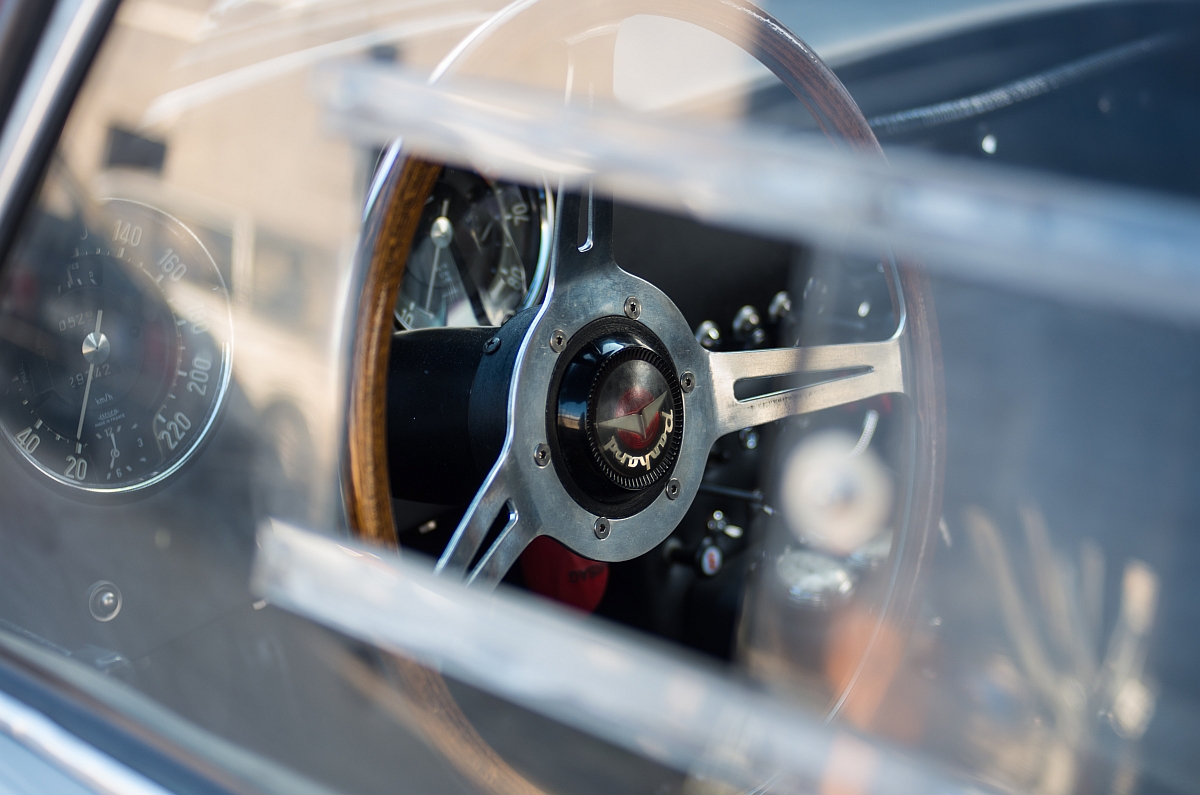

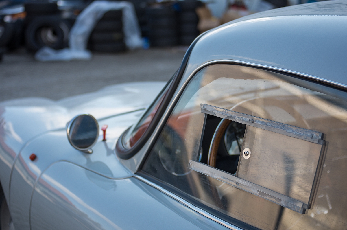

Und um den schönen Ostersamstag zu krönen brabelte dann noch ein frontgetriebener Boxer auf den Hof.
Ein Panhard CD, oder?Tolles Auto!
