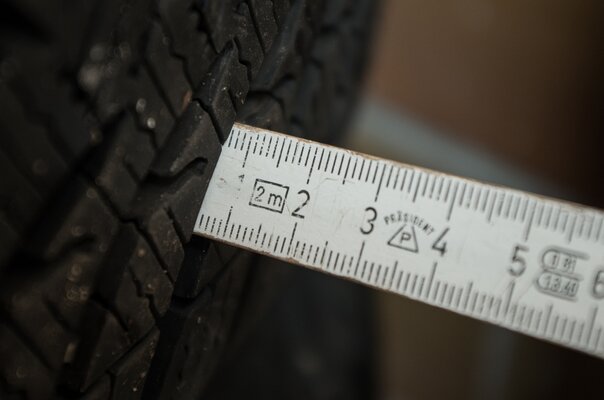

A propos Reifenverschleiß: ich habe beim Einlagern nochmal die Michelin A4 nachgemessen. Die Reifen sind über 40.000km gelaufen. Ich bin ziemlich sicher, daß ich über 60.000km aus den Reifen herauskriegen werde.

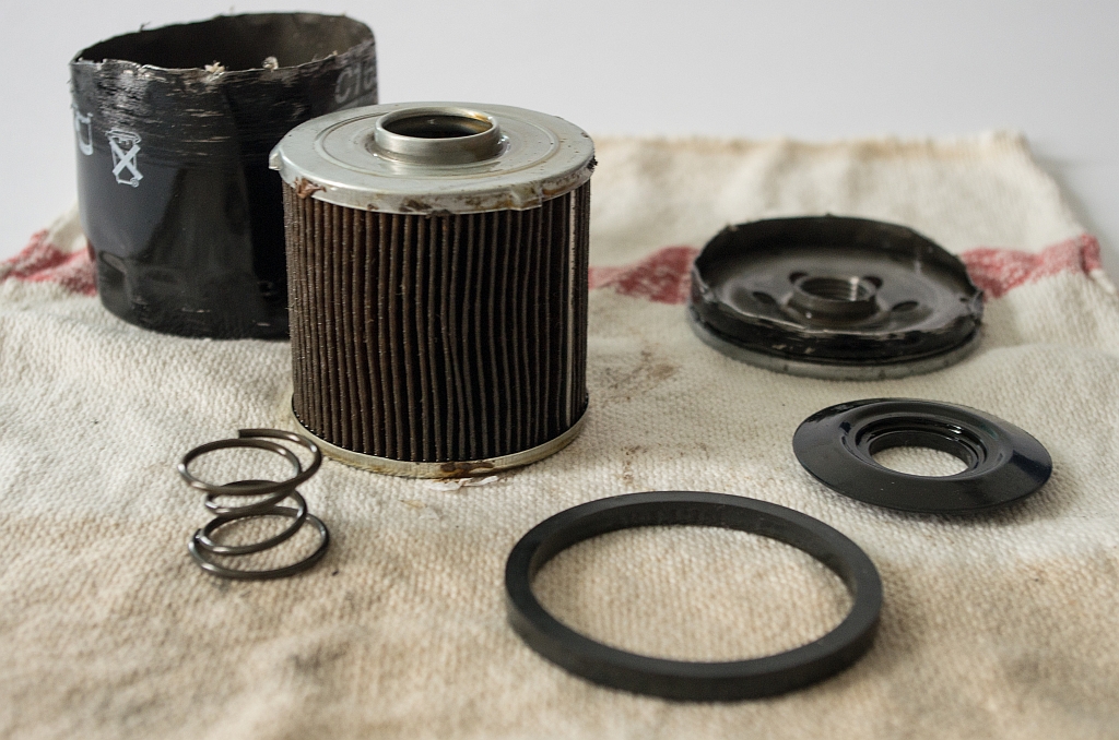

Also: ein Champion C165 nach ca 9000km in Shell HU 0w-40, extra für Euch geöffnet. Sieht gut aus, denke ich: anständige Verarbeitung und offenbar reichlich Oberfläche (das ist nicht selbstverständlich: nachdem man ein paar Fram-OCOD-Bilder gesehen hat ist man ja auf das Schlimmste gefaßt), keine Risse, kein übermäßiger Dreck.
Mehr Bilder (und Text) gibt's im Link. https://turboseize.wordpress.com/.../
Ja, da würden mich Vergleichbilder anderer Filter (Mann, Hengst, GM/SAAB) interessieren. Und natürlich auch fachlich fundierte Kommentare so en Dingen, die selbst dann optisch evtl. so nicht erkennbar sind.
Jollenmethode? Auf den Strand/Platform/Trailer ziehen und dann den Stopfen ziehen?
btw. ich hatte den MANN Filter vom 9-5 zerlegt weil ich wissen wollte, ob da Trümmer vom Pumpencrash drin sind. Gut, ist nicht der gleich Filtertyp, aber da war die Konstruktion einiges aufwändiger. Hab leider keine Bilder gemacht da im Filtergewebe nichts erhellendes zu erkennen war. Wenn nochmal dann würde ich den Boden abschneiden da sich der Filtereinsatz beim MANN dort noch mit einer Kralle festhält.

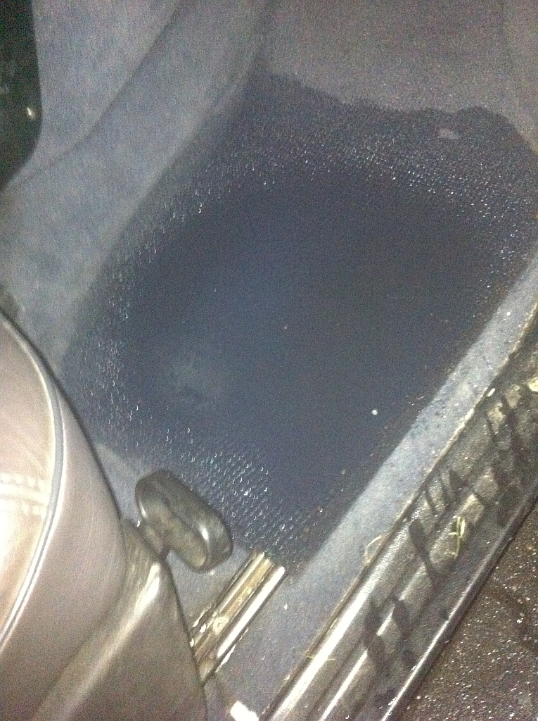

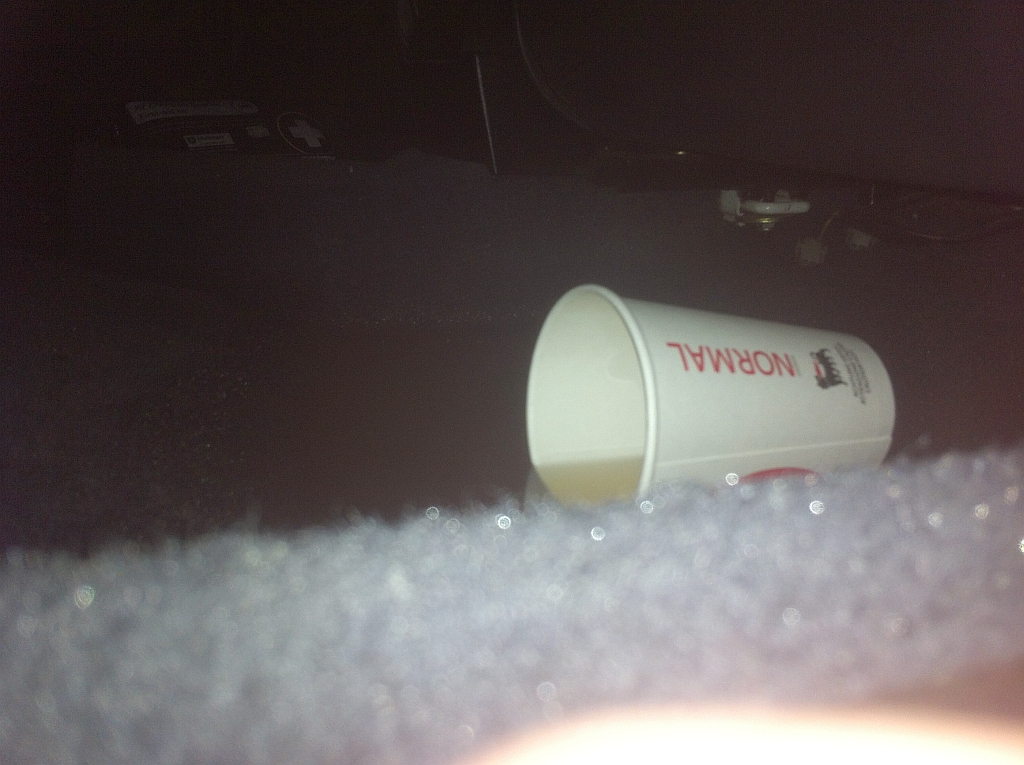

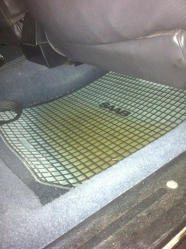

Schon den Luftfilterkasten auf funktionierenden, nicht verstopften Ablauf gecheckt? Wenn verstopft -> Wassereinbruch Beifahrerseite.
Ouh mann, ich hoffe, es ist das geringste aller Übel bzw die finanziell günstigste Option. :top:
So wirklich nachhaltig trocken wird das doch eigentlich nur, wenn man den Teppich rausreißt, oder? :eek:
Ja, das war der erste Gedanke. Da ist alles i.O. (Das hatte ich mal bei meinem ersten Saab; seitdem räume ich da regelmäßig den Dreck raus...)
Der Teppich lässt sich ganz einfach entnehmen, nach dem man ein paar Kleinigkeiten ausgebaut hat.
Die Hauptwasserspeicher sind aber die Dämmatten. Die lassen sich herausziehen ohne den Teppich herausnehmen zu müssen.
