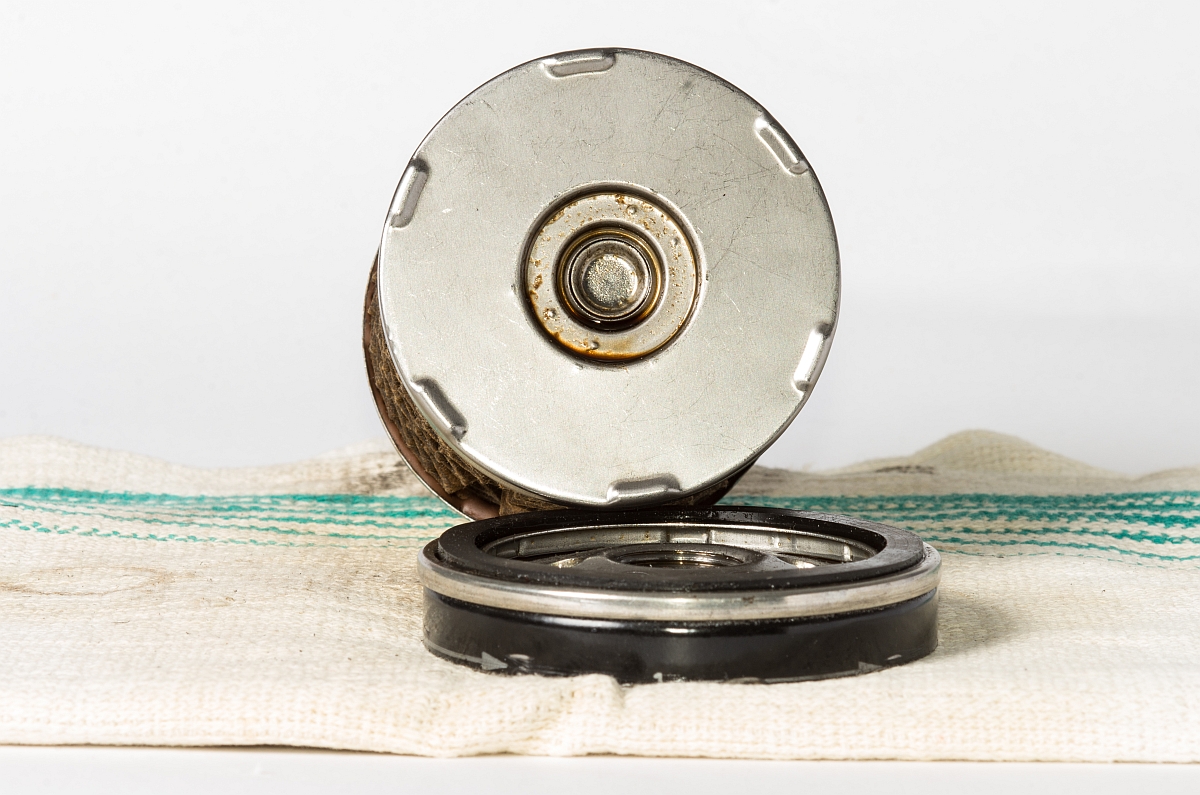

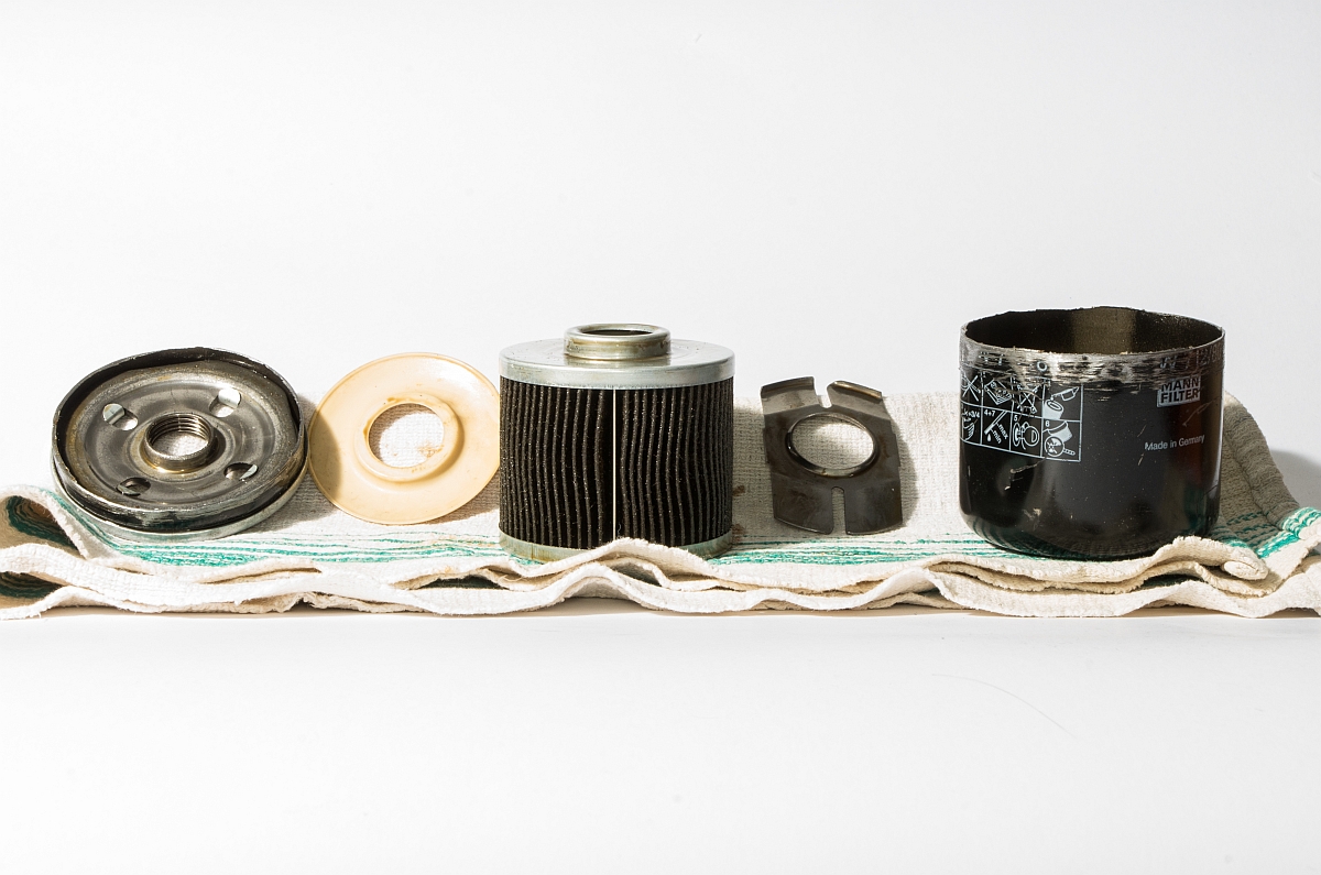

Bei der letzten Inspektion wurde nicht nur eine neue Ölprobe des SHU 0w-40 genommen (Ergebnisse liegen noch nicht vor, Probe laut trackingnummer erst Freitag im Labor angekommen, UPS hat sich mal wieder Zeit gelassen...), sondern auch das Ölfilter aufbewahrt und in der Folgewoche zersäbelt. Da beim Ausbau etwas nachdrücklicheres Arbeiten nötig war, schied der Rohrschneider als Öffnungshilfe leider aus (der mag nur wirklich runde Filter), und es mußte zu etwas rustikaleren Mitteln gegriffen werden. Aber: offen ist offen!
Hier also ein Mann w712/80 nach etwas über 10.000km im 900 turbo 16.
Mehr Bilder auf dem Blog: https://turboseize.wordpress.com/2017/04/02/oelfilter-sezieren-mann-w71280/
Im Vectra fahre ich gerade Mahle OC981, in Schneewittchen Purflux LS245. Einer von beiden wird der nächste Bilderlieferant.

Das helle ist aber nicht das Bypassventil. Das sitzt, wie du ja auch richtig schreibst unten im Filterkern. Das helle müsste ein Rücklaufverhinderungsventil sein.
Du hast natürlich vollkommen recht. Müßte nicht nur, sondern ist auch. Das kommt davon, wenn man nachts schreibt... Ich merke mal wieder: ich brauche einen Lektor. Ich lese beim Selbst-Korrekturlesen irgendwie viel zu oft, was da stehen soll, und nicht, was da tatsächlich steht.

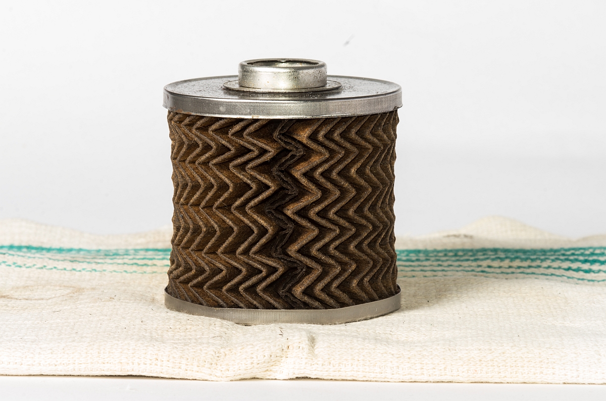

In Vorbereitung des großen Turboseize-Ölfiltervergleichstests habe ich mir die Filter noch mal genauer angeschaut. Tief in den Falten des Champion verborgen fanden sich in der Tat einige gut sichtbare Kohlebröckchen (die beiden anderen Filter waren nahezu sauber). Das Klappern begann auch ungefähr zu der Zeit, als ich den Champion fuhr (und wurde dann graduell schlimmer, bis das Shell AV-L es jetzt nahezu hat).
Die Hdrostößelklapperndurchdreckhypothese gewinnt also an Überzeugungskraft.

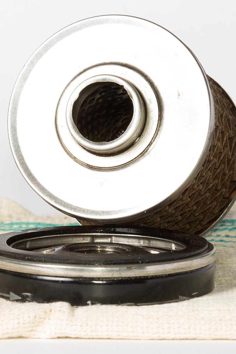

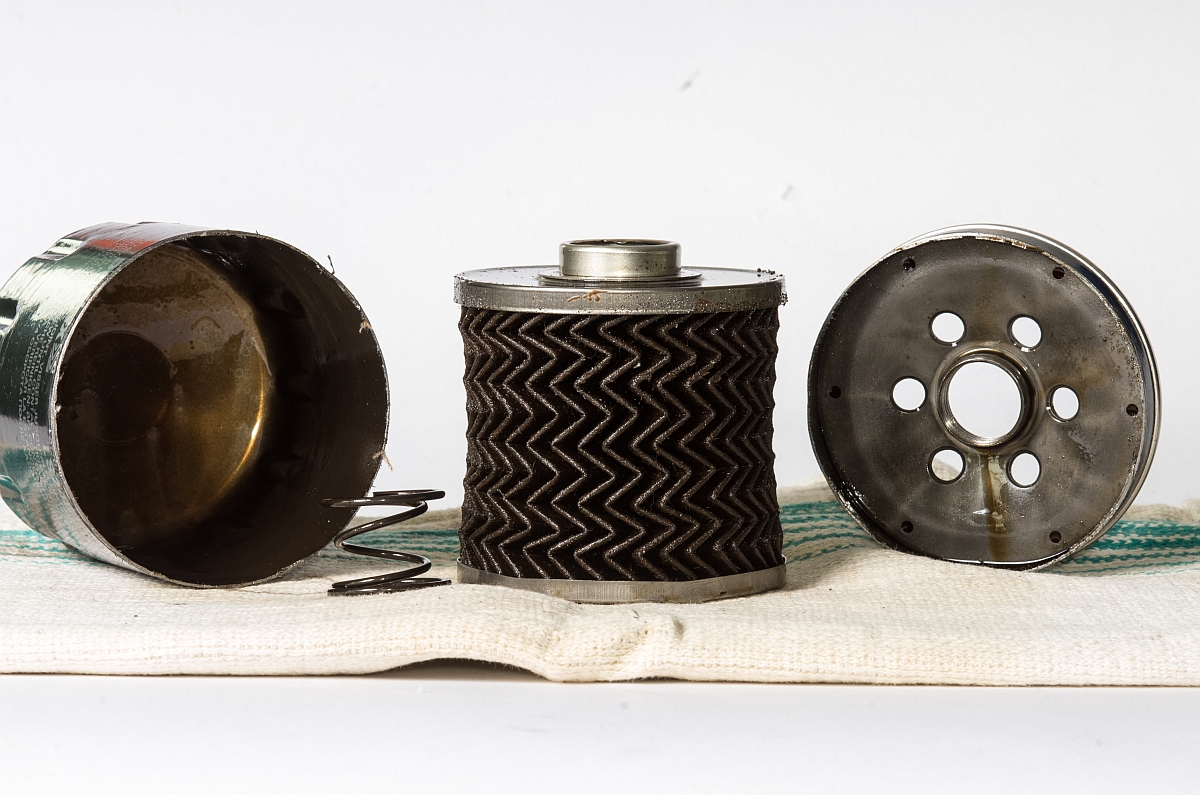

Snövit hat mittlerweile die 610k überschritten. Wie schon im Frühjahr angekündigt, habe ich natürlich eine Ölprobe des 0w-30 Av-L genommen - und natürlich habe ich auch das Ölfilter aufgesäbelt. Die Zickzackfaltung ist ja schon irgendwie cool... aber fehlt da nicht was?
Genau: da fehlt das Rücklaufsperrventil. Bei allenPurflux-Filtern, die ich bis jetzt online gesehen habe, gab es eine wiilde Konsruktion bei der ein offenbar federbelastetes Metalldings das Gummi des ADBV gegen die Grundplatt drückte... aber nicht in meinem LS245.

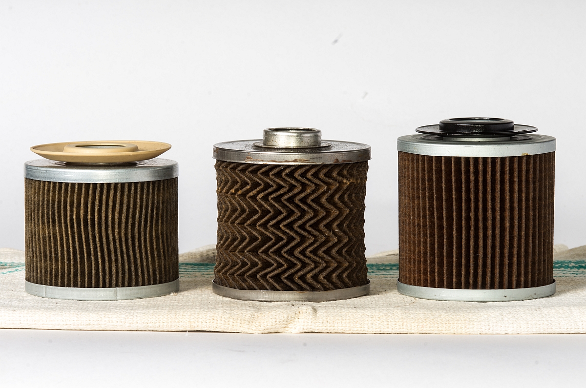

Hier mal die drei letzten Filterelemente im direkten Vergleich:
Links Mann, Mitte Purflux, rechts Mahle.
