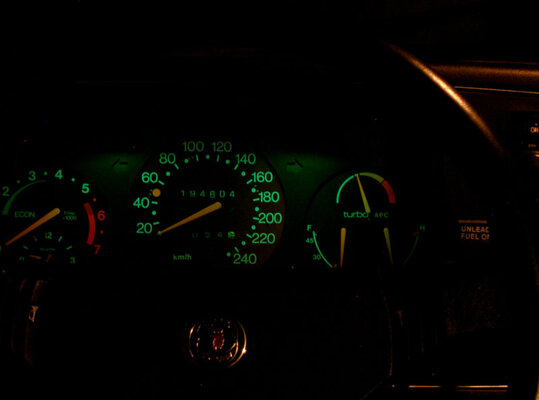

mach doch mal 'n bild vom neu illuminierten instrumententräger - volle lichtpower, natürlich... :cool: danke!
Gerne doch! Im Beitrag oben ist jetzt ein Bild angefügt, das ungefähr den Seheindruck wiedergibt.
Es lässt sich schwer wirklichkeitsgetreu im Foto festhalten, über die Belichtungszeit kannst du dir die gewünschte Tachohelligkeit erstellen. Das Grün ist genau wie vorher, nur heller. Weltwunder würde ich davon nicht erwarten, eine Sonnenbrille brauchst du nicht nachts:rolleyes: Es kostet aber auch nicht so viel wie eine Getriebeüberholung.
okee, also auf dem fotto sieht's x-trem hell aus. aber man wird ja nicht jünger und ist mit jedem tag, den das leben voranschreitet, für mehr licht* dankbar... :rolleyes:
*goethe!
Hmm, was habt ihr denn da für Birnchen drinn??
Meine Originalen machen das mindestens so gut wie auf dem Bild, nur nicht so marsig. :rolleyes:

Seltsam, bei meinem alten 900i war die Beleuchtung noch funzeliger als beim Turbo. Mit den LED's ist es wirklich eine Nummer heller geworden. Kann es sein, dass die grünen Blenden/Prismen in denen die Lämpchen sitzen, verstaubt sind? Die alten Birnen waren aber staubfrei beim Ausbau. Ich denke dass muss man irgendwann mal live vergleichen, so ein Bild taugt da nicht. Hätte ich doch nur in Photoshop die Regler hochgedrehtl:flute:
