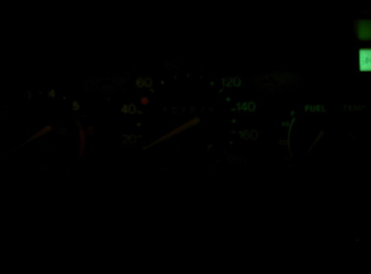

So, nachdem bei mir eine Birne des Kombis nun durch war, habe ich mal LED gegen Glühbirne getestet.
Auf dem Bild (mistige Qualität, ich weiß, alte Kamera...:frown:) sieht man links eine nagelneue Osram W3W, rechts die grüne LED 852150 - 62 von Conrad.
Die Helligkeit bei voll aufgedrehtem Dimmer ist etwa gleich, der Farbton der LED alledings deutlich grüner, die Beschriftung fällt stärker auf, allerdings paßt das grün nicht mehr zur restlichen Beleuchtung. Dann müßte man für eine gleichmäßige Grünfärbung alle Birnen der Schalter auch gegen LEDs gleicher Farbe tauschen...
Die neue Birne ist heller als meine Alte, da der Glaskolben noch nicht vom Niederschlag der Wendel geschwärzt ist, zudem konnte ich ein wenig Helligkeit durch mehrmaligen hin-und-herdrehen des Dimmers gewinnen (schleift sich wieder sauber).
Fazit: Ich werde wohl bei Glühbirnen bleiben. Mit zwei Neuen ist das echt hell...

Ich seh (fast) nix:...
... muss ich mir jetzt einen anderen Monitor besorgen, eine neue Brille, oder bessere Augen ? (letzteres dürfte ein Problem werden...)
attachment.php
Gerd :confused:
und ich bezweifle, dass es an der alten Kamera liegt ,))

Ist eine Digicam von 2003 ohne manuelle Eingriffmöglichkeiten. Einziges: Blitz aus.
War ja nur nett gemeint, das Bild einzustellen.
Ihr könnt mir gerne eine andere Kamera schicken:biggrin:
Oder das Bild gerne in Photosh... bearbeiten, das verfälscht aber leider.

Tut mir ja leid, aber ich kann echt _GARNIX_ auf dem Bild erkennen. Und ich koennt schwoeren, dass das meine 2MP aus 2002 besser hinbekommt, selbst bei Nacht. Oder gar mein Handy.
Nix fuer ungut... war nicht wirklich als Kiritik gemeint sondern eher... Warum ?!

Also auf Christofs Bild (schönen Dank :smile:) ist schon zu erkennen, dass es links etwas dunkler ist und einen wärmeren Ton hat. Das bestätigt die Aussage und zu mehr ist es ja auch nicht gedacht...
Roland
GENAU!!!
Kritik am Bild ist auch erlaubt und wird gerne zur Kenntniss genommen!
Ich bin auch nicht gerade dünnhäutig, aber ich trenne irgendwie den Technik- vom Stammtischbereich.
Das Bild ist auf meinem Zweitrechner auch wesentlich dunkler:confused:, habe ich extra gerade überprüft. Blöde moderne Technik! Sobald es heute dunkel wird, versuche ich mich nochmal an einem Foto (mit einer anderen Kamera:biggrin:).
Ähm... auf meinem Bildschirm ist ausser der einen Kontrolleuchte oben rechts wirklich NUR SCHWARZ zu erkennen....
