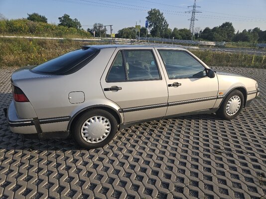

Hmm, also: ich wurde jüngst auf den Namen: „Lisa“ getauft- und bin neben „Alf“ – ein 99 mit Rallye-Ausrüstung,“ Otto“- ein 9-5 SE 2.3t,
„Willma“- ein 9000CS 2,3t:
https://saab-cars.de/threads/50-000km-im-9000cs-eine-kosten-bilanz.53315/
und „Tina“ (900 Turbo 8V):
https://saab-cars.de/threads/porno-tina-ist-wieder-da.56042/
das fünfte Mitglied der kleinen Saab-Familie vom East. Die korrekte Bezeichnung lautet übrigens:
Saab 9000CS 2.0i HSN: 9116 TSN: 363 EZ 07/96 Farbcode: 227-Champagner-Metallic mit Veloursinnenausstattung in Alpaka- J16.
Erstzugelassen wurde ich in Bonn vom damaligen Saab-Zentrum Kunert auf die griechische Botschaft- ein Diplomatenfahrzeug also. Nach einem Jahr landete ich bei meinem vorletzten Besitzer, Jahrgang 1937. Der gab mich dann aus Altersgründen ab und nach einem wenig bewegten Intermezzo in Rheinbach landete ich dann in East`s Familie. Motortechnisch bin ich mit dem B204i ausgestattet

Nenn mich nicht Wanderdüne!- Meine 131PS reichen völlig, um im Verkehr mitzuschwimmen, ich bin handgerissen und die ökonomischste Variante des 9000. Warte mal ab, bis die gelben aus der Regierung sind- alle anderen wollen uns doch Tempo 130 oder sogar 100 auf den Autobahnen- und am besten noch 80 auf Landstraßen verordnen. Spätestens dann fahre ich mit meinen Turbo-Geschwistern brav und unauffällig bei den Ausfahrten in der Kolonne mit! Zudem habe ich schon lackierte Stoßfänger, eine Klimaautomatik – die sogar tadellos funktioniert!- und ein original Saab-Clarion-Audiosystem. Sehe also gewiss nicht ärmlich aus. Aber East, warum warst du eigentlich so scharf auf mich, dass du mich nach kurzer Probefahrt einfach so gekauft hast?

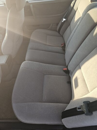

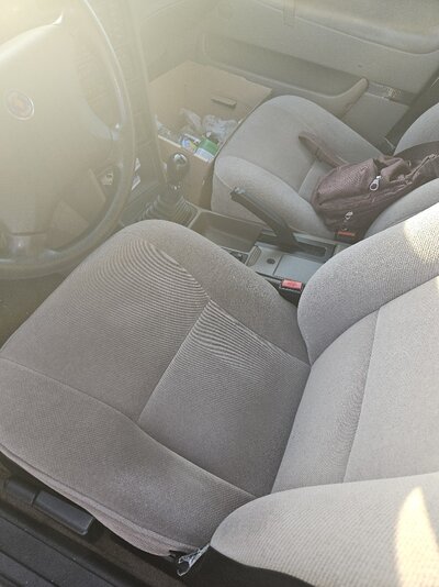

Lisa hat wirklich vor allem im Innenraum „Jahreswagen-Zustand“- außer einer hängenden und inzwischen ersetzten Sonnenblende waren keine Verschleißspuren zu erkennen. Ich vermute, der langjährige Besitzer hat Schonbezüge verwendet. Es sind neben der Original-Kaufrechnung aus 1996 auch noch diverse Wartungsbelege und handschriftliche Aufzeichnungen von ihm über viele Jahre vorhanden, er war da recht akribisch. Zudem ist die Sitzposition nun etwas tiefer als von mir beim 9000 gewohnt: ich kann die Tacho-Skala zwar immer noch nicht optimal, aber zumindest deutlich besser ablesen. Ob das an den Sitzen selbst oder dem für das Modelljahr 1996 geänderten Polster-Design liegt, keine Ahnung. Aber es erspart mir den hässlichen GPS-Zusatz-Tacho auf dem Armaturenbrett. Zudem ist die Instrumententafel einen Tick dunkler eingefärbt, als noch bei Lena, das reduziert die Blendwirkung erheblich.

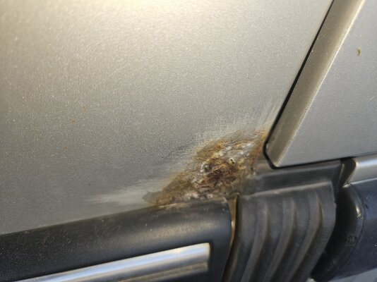

Nun doch, das konnte nach 28 Jahren seit der Erstzulassung sicher nicht ausbleiben: Zum einen gibt es Rostansatz im äußeren, hinteren rechten Bereich, verursacht durch einen Parkrempler- dann ist die Türdichtung des Scheibenrahmens auf der Beifahrerseite im oberen Bereich auf ein paar Zentimetern eingedrückt- was, wenn man beim Schließen des Fensters nicht aufpasst, zu einer Undichtigkeit an der Stelle führt. Hier muss ich wohl irgendwo Ersatz auftreiben. Die Stoßstange vorne wurde ebenfalls nach einem Parkrempler nicht wirklich „schön“ wieder instandgesetzt. Bleibt nicht aus, wenn Opi zunehmend nach Gehör einparkt. Die Sommerreifen sind vom Profil her neuwertig, aber aus 2015. Auf der Überführungsfahrt fiel dann das Abblendlicht vorne rechts aus- weshalb ich inzwischen beide H1-Birnen getauscht habe. Zudem hat Lisa neue Zündkerzen spendiert bekommen. Die alten sahen recht fertig aus.

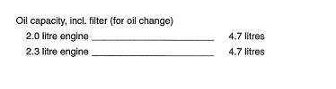

Da seit dem letzten Ölwechsel vom Vorbesitzer zwar nur etwas über 2.000km zurückgelegt wurden, der Wechsel aber in 11/21 stattfand, habe ich das heute mal in Angriff genommen. Was mich verwirrt: in der Bedienungsanleitung sind inklusive Filterwechsel eindeutig 5,0Liter Füllmenge vermerkt. Auf dem Zettel der Werkstatt standen aber 4,0Liter geschrieben und, nachdem ich 4,0Liter eingefüllt habe, steht der Ölstand am Peilstab leicht über „Max“, in etwa auf der Höhe des Buchstabens: „M“- was stimmt denn nun?
Tja, Theorie und Praxis wieder mal.
Ich hielte mich da an die Praxis...
(Es sei denn, da hat mal jemand einen falschen Ölpeilstab reingesteckt...?!)
Tatsächlich sagt das mir vorliegende Handbuch für 1995 auch noch 5 l - das für meinen 1998er aber 4,7 l (der aber auch (nur) 4,5 l fasst):
Wo der Grund dafür liegt, weiß ich nicht - die Ölwanne wurde doch in der Zeit meines Wissens nicht geändert.
Ich meine aber, das Thema hatten wir hier irgendwo auch schon mal diskutiert...

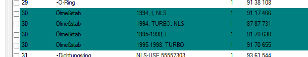

Weiß denn jemand, welcher Ölpeilstab der Richtige wäre? Auf dem verbauten ist eine Nummer eingestanzt, dann könnte ich die mal vergleichen. Oder welche Länge wäre denn korrekt?
majoja02 hatte mal eine Aufstellung von verschiedenen Ölpeilstäben gepostet - ich meine aber, da ging es nur um die GM-Saabs.
edit
https://saab-cars.de/threads/olwarnlampe.55980/post-1081780 ff
Zumindest listet das EPC von 1994 bis 1998 4 verschiedene Nummern nach MJ und Sauger/Turbo unterschieden., wo bei die 1994er Ausführungen als NLS, aber ohne Ersetzungsnummer gekennzeichnet sind. Keine Ahnung, ob dass bedeutet, dass dafür die neuere Version verwendet werden soll?
Hilft wohl nur Vergleich und Nachmessen?
Habe das mal hier gepostet:
Damit es hier zum Abschluss kommt, auch hier der Auszug aus dem EPC, der sagt, dass die Nummer 9170630 im 96er Sauger stimmt:

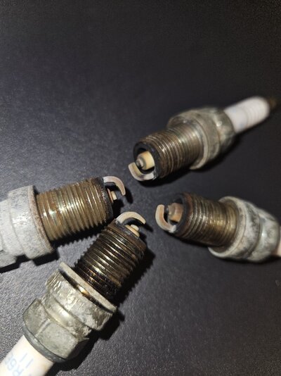

So, die ersten 1.000km sind absolviert. Gemacht habe ich bislang: neue Zündkerzen, Ölwechsel und ein paar Rostflecken, verursacht durch Parkrempler, beseitigt. Alsbald will ich noch Luftfilter und Innenraumfilter wechseln. Heute kamen vier neue Reifen dazu. Yokohama Ganzjahresreifen, eigentlich wollte ich nur die rissfreien vorderen Sava- Sommerreifen aus 2015 mit noch üppigen 7mm „Restprofil“ neu wuchten lassen. Aber der Reifendealer meines Vertrauens zeigte mir den extremen Höhenschlag und eine unsachgemäß durchgeführte Reparatur. Wahrscheinlich hat Lisa irgendwo längere Zeit mit ziemlich wenig Luftdruck verbracht. Damit war klar, dass vier neue Reifen fällig wurden. Aktuell grübele ich darüber nach, welcher 9000 nun für den kommenden Winter herhalten soll. Willma oder Lisa. Bei Willma werde ich im entsprechenden Faden die Kostenübersicht mal aktualisieren.
