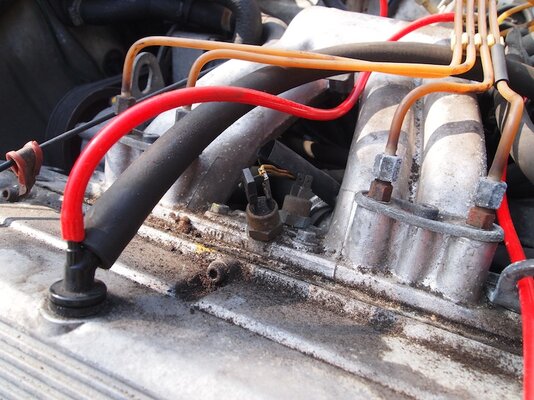

Wofür ist denn der nicht verkabelte Thermoschalter(?)? Fehlen die Kabel oder ist das eine "Vorrüstung"?

Ansonsten geht der große Kampf gegen den verbastelten Kabelbaum weiter. Kaltlaufproblem wäre wohl auf den bescheuertesten Fehler seit langem zurückzuführen - Stecker für Thermozeitschalter & Zusatzluftschieber waren vertauscht. Und das offenbar schon seit dem Motortausch 2002.
Des weiteren einige schwachsinnige Modifikationen im Kabelbaum rückgebaut (Heizung Warmlaufregler hing an Zündplus Zündspule?), ein riesiges Unterdruckleck in Form einer defekten Tankentlüftung beseitigt (muss jetzt wohl noch eine Flasche Wein kaufen um einen Korken für das Loch im Ansaugtrakt zu haben), einen defekten Stecker am Drosselklappenschalter repariert.
Ich nehme alles zurück, das macht nach Schaltplanstudium durchaus Sinn. Das war der Stecker für den Zusatzluftschieber, nicht den Warmlaufegler. Original hängt der ja mit hinter dem Benzinpumpenrelais, und das wird bei Gasbetrieb ausgeschaltet. Somit würde bei Gasbetrieb ansonsten zuviel Luft angesaugt.

Und was haben wir heute gefunden…Thermozeitschalter defekt, Drosselklappenschalter defekt. Warum schaffe ich eigentlich in 20 Minuten, was in den letzten 10 Jahren keine einzige Fachwerkstatt (darunter mehrere Saab-Zentren) hinbekommen hat? Auf so ziemlich jeder Rechnung seit 2002 steht "Kunde bemängelt schlechten Kaltlauf" (kein Wunder, seit da waren die Stecker vertauscht)…und nie haben sie was gefunden.
