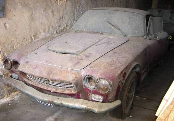

Hier noch die von mir bevorzugte Vergaservariante.

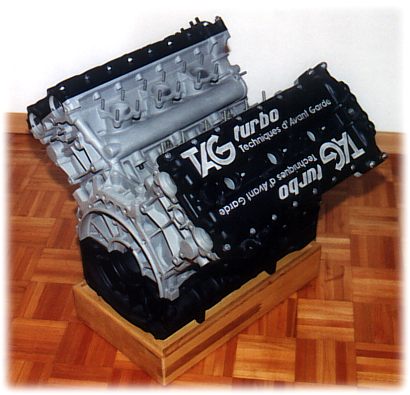

V6 Turbo !!!
Cool.
Ojjeh !
Schöne Bilder, wann hast Du ihn fertig?
Ich suche noch ein paar Teile, z.B. den rechten Wischerarm :rolleyes:
Und dann brauch ich noch dringend jemanden in Norddeutschland, der sich mit so was auskennt... :biggrin:

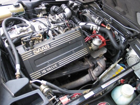

My dear, natürlich ist die Einbaurichtung nur beim Saab 900 richtigrum und bei allen anderen falsch, daß Du das nicht weißt, tsts.
Warum kannst Du eigentlich Beiträge editieren, ohne daß es im Untertext steht? Und ist das Deine Garage?
