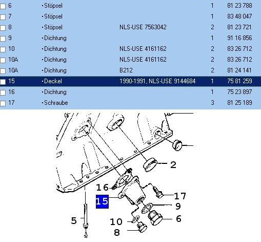

Hi, hab nen Problem mit dem Lösen der Schraube am Motorblock zum Ablassen der Kühlflüssigkeit... Hab sie jetzt mal ordentlich mit WD40 eingesprüht und schon nen bischen rumprobiert, komme aber nicht richtig weiter, dass ding will sich einfach nicht lockern.
Hoffe ich komm noch dahinter, sonst bleibt sie nämlich drin
P.S. ist doch ne 19er, unter dem Abgaskrümmer in Richtung Fahrerkabine, nicht das ich da die Falsche ins Auge gefasst habe
Im Kühlsystem ist aber kein Vacuum, nicht mal Unterdruck, wenn man das Kühlwasser abläßt (ich jedenfalls mach immer den Deckel im Ausgleichsbehälter auf). Nein, der tiefste Punkt des Kühlwasser im Motorblock (beim 900-1) liegt einfach tiefer als der Punkt, an dem man das Kühlwassser ablät, deshalb laufen aus der Blockablassöffnung ca 3 restliche Liter Kühlmittel aus. Die Schraube ist in der Tat oft ziemlich zugegammelt, weil sie ja wahrscheinlich noch nie geöffnet wurde. Mit starrem Knebel und draufgestecktem Rohr sollte sie sich aber immer öffnen lassen.

In Zusammenhang mit Heizungsventil mache ich gleich Kühlwasser mit und reinige auch den Ausgleichsbehälter. Eine Frage: Die viel besprochene Schraube am Block ist für mich nicht klar zu finden.
Frage1 : Wo genau liegt die denn unter dem Krümmer? Ich suche und finde dort nichts.. ?

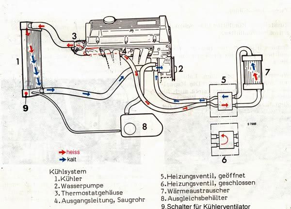

Hallo Ist doch eigentlich der tiefste Punkt im System - oder...?
Das im Motorblock an der tiefsten Stelle verbleibende Kühlwasser kann leider auf Grund physikalischer Gesetze nicht unten an der tiefsten Kühlerstelle herauslaufen, trotz Spülung !
Siehe Skizze:
