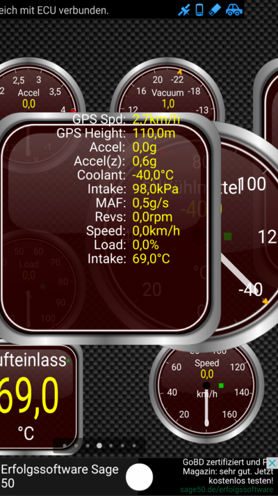

Hab vergleichsweise Grade mal den Stecker abgezogen, also wenn Stecker ab zeigt er mir -40 Grad laut Obd 2,
