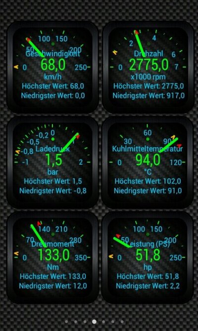

Habe W jetzt abgezogen und eine kleine Probefahrt gemacht ( NEIN NICHT BIS ZUM FUELCUT!!)
1,5Bar (weiter habe ich mich nicht getraut und ist für meine Zwecke sowieso mehr als ausreichend.)
Dadurch schließe ich , dass das System bis 1,5 bar dicht ist und es nicht an einer Undichtigkeit liegt.
