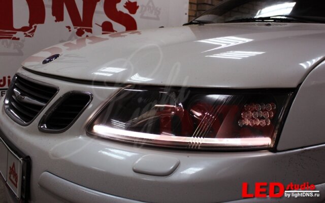

Zugegebenermaßen: Am flottesten als LED-Standlicht finde ich ja immer noch dies am 9-3 II:

Hallo an Jack GT,
was sind das für Scheinwerfer auf dem Pic?
Da ich ja nur der Scheinwerfer wegen nicht nach Rußland übersiedle behalt ich wohl besser die montierten .-))
