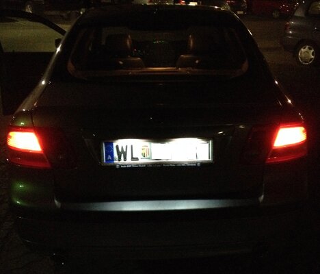

Habe gestern testweise die LED-SMD-Kennzeichenbeleuchtungen für CAN-Bus-Systeme von Conrad-Electronic verbaut.
Abgesehen davon, dass in meiner Betriebsanleitung von Saab der Sockeltyp falsch angegeben war, was für leichte Verwirrung sorgte, passt sonst alles.
Natuerlich prueft auch hier das System mittels Impulsen, was bei den LEDs zu insgesamt 50 Ansteuerungen nach Ausschalten, Klappenøffnung etc. fuehrt, nach Abschließen des Fahrzeugs wird nach 6-7x abgeschaltet.
Eine Fehlermeldung læuft nicht auf, die LEDs leuchten das Nummernschild deutlich heller aus. Regulær im StVZO-Bereich natuerlich nicht zulæssig. Guenstig, dass ich grad in DK unterwegs bin :biggrin:...

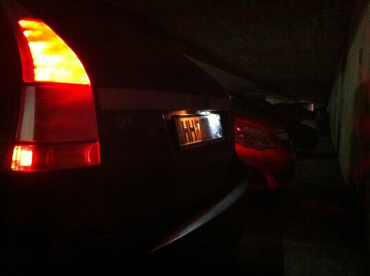

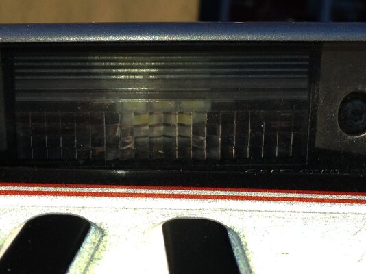

An meinem 2004er 9-3 sind LED Kennzeichenbeleuchtungen verbaut habe ich gestern im Dunklen gesehen. Ist mir beim Kauf nicht aufgefallen, denn da war es ja hell :smile:
Welche das sind weiß ich nicht, kann ich bei Gelegenheit aber mal aufschrauben.
Blitzen oder blinken tut nichts beim Versperren des Autos via Funkschlüssel.
Dann wuerde ich davon ausgehen, dass dies wohl keine LEDs sind, sondren normale Leuchtmittel mit eingefærbtem Glaskørper.
Oder die Leuchtenueberwachung wurde deaktiviert, wenn so etwas mit Tech2 gehen sollte...

Weder noch.
Flackern/ blitzen die auch?
Nein, wie bereits geschrieben, das flackert und blitzt nichts.

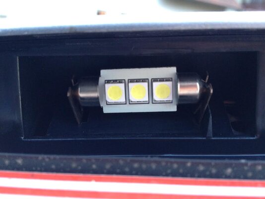

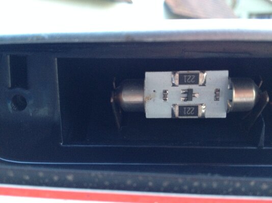

Anbei 2 Bilder von der LED Soffittenlampe mit um 18h bei Regen abgeschraubter Streuscheibe.
Ob das weiterhilft weiß ich nicht, hat ja der Vorbesitzer eingebaut.
