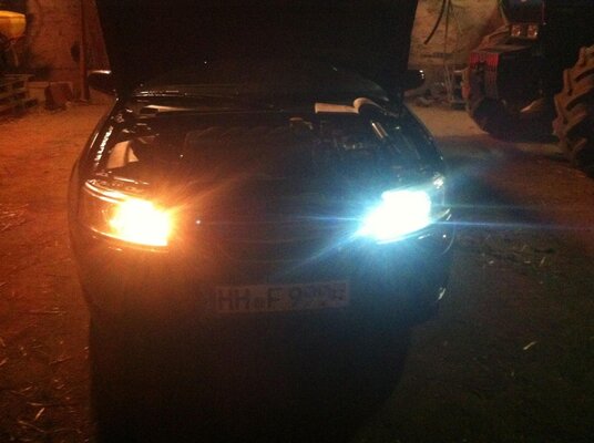

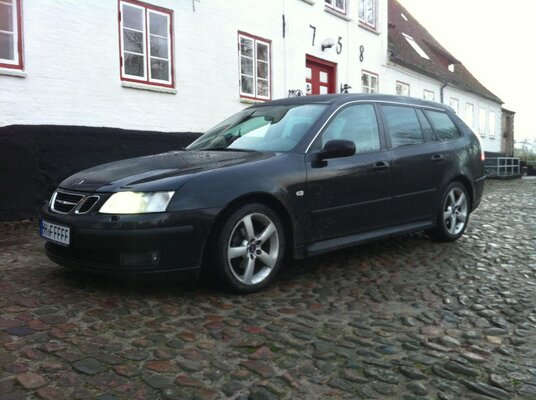

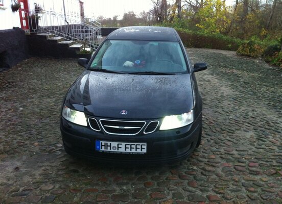

So,
nun, da grad wieder in DK, erneute Versuche mit LED's gestartet als Standlicht. Recht tauglich erscheinen die Osram Ledriving. Anbei mal ein paar Bilder, die einmal das Standlicht am Tag und im Vergleich zu den alten Leuchtmitteln zeigen.
Und wer's ganz genau lesen wil, hier der Blog dazu.

Sehr deutlicher Unterschied. Ich glaube auch dass Osram von der Qualität der LED-Fassung den Chinesen etwas mehr abverlangt. Wird bestimmt besser halten als das Zeug aus der Bucht.

Das ist genau das was ich suche! :top:
Mich persönlich stört, dass man beim Saab und allen anderen Autos mit Xenon-Fahrlicht und Glühlampen-Standlicht diesen hässlichen Kontrast zwischen weiß und gelb hat, es soll eine schön weiß leuchtende homogene Fläche sein.
Dazu erlaube ich mir mal das Bild noch anzuhängen, da sieht man das ganz gut:
Da du die Standlichter ja munter tauschst, hast du da einen Kniff? Geht doch recht eng zu da vorne..
Aber die werde ich mir wohl mal bestellen, oder blendet es so sehr, dass mich damit die Polizei rauszieht?

welche Farbtemperatur hast du verwendet?
Auf den Bildern hat er die Standlichter mit 6000K drin, etwas weißer/bläulicher als seine Xenonbrenner.
Meiner Meinung nach aber ideal, da die 4000k Variante schon wieder deutlich gelblicher leuchtet.
Ich werde mir diese LEDriving Standlichter 6000k von Osram und die dazugehörige "Canbus-Control Unit", also 2 Widerstände die die Warnmeldung vermeiden, bestellen und testen, wie es mir gefällt.
Bilder kommen, wenn mein Sohn sich die Hände verrenkt hat, um die Lampen einzusetzen. :top:
