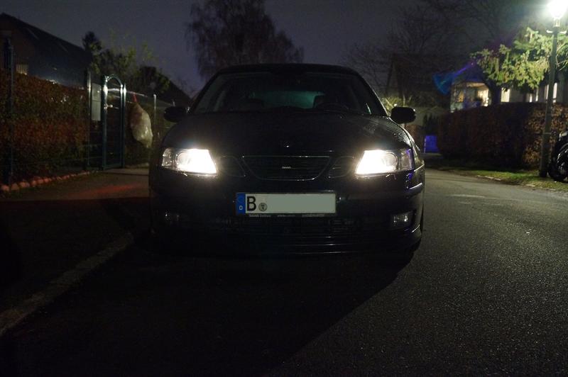

Mich persönlich stört, dass man beim Saab und allen anderen Autos mit Xenon-Fahrlicht und Glühlampen-Standlicht diesen hässlichen Kontrast zwischen weiß und gelb hat, es soll eine schön weiß leuchtende homogene Fläche sein.
Dazu erlaube ich mir mal das Bild noch anzuhängen, da sieht man das ganz gut:

Zum Tausch: Wenn man's ein paar Mal gemacht hat, kommt Routine auf :biggrin:. Ich nehme dafür nur die hinteren Abdeckkappen der Fernlichtabdeckung ab, fummele meine Finger nach unten, greife mir die zwei Standlichtkabel und ziehe dann kräftig... Beim Widereinstecken schaue ich von außen, dass ich das Loch im Reflektor treffe.
Zur Blendung: Das Standlicht ist danach definitiv heller als vorher - irgendwo zwische normalen Standlichten und LED-Lichtleisten. Du kannst es Dir von der Helligkeit wie die LED-Lichtbänder bei anderen Fahrzeugen, nur halt durch den Reflektor verteilt, vorstellen. Ich hänge Dir noch einmal zwei Bilder an, die am Tag entstanden sind. Bild 2 ist rein Standlicht, Bild 1 Stand- und Xenon.

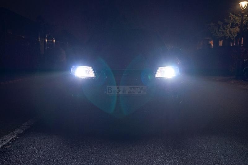

Habe mal meine Spiegelreflex vor's Auto gestellt um die tatsächliche Lichtfarbe draufzukriegen, beim Handy ist sowieso alles nur weiß und überblendet.
(Helligkeit der Glühlampen in den Standlichtern täuscht, das kommt durch die lange Belichtungszeit im Dunkeln)
Das sind Osram Xenarc Nightbreaker Unlimited.

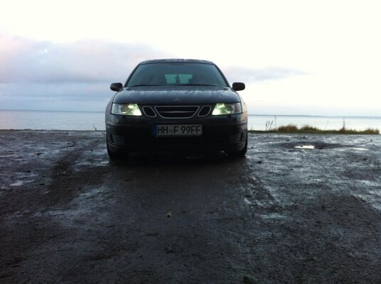

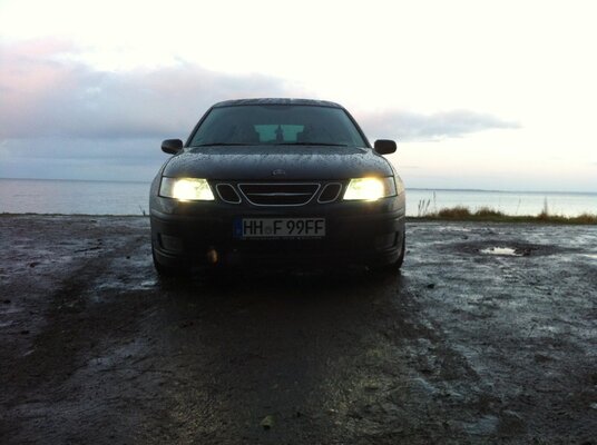

Super - die Xenarc NU sehen gut aus. Da ich die Fotos momentan mit dem Handy mache, erscheinen Tagsüber die Leuchtmittel gelber auf dem Foto. Drinne sind die serienmässigen Phillips. In Kürze werde ich wohl aber tauschen, da die Brenner mittlerweile über ihren Zenit sind.

Ich bin mittlerweile auch sehr zufrieden mit den Osram Xenarc NU. Allerdings brauchten sie dafür auch tatsächlich in etwa 100 Stunden Einbrennzeit, direkt nach dem Einbau waren sie leicht gelb, da war ich anfangs bedient.
Noch weißer/blauer sind wohl die Osram Cool Blue Intense, aber mir ging/geht es um maximale Lichtausbeute. :top:

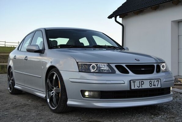

Ich habe daraufhin überlegt, wie Saab/Orio wohl, wenn sie eine Nachrüstlösung produziert hätten (z.B. analog zur Ambientbeleuchtung), diese integriert hätten. Zwei Möglichkeiten fielen mir ein: Entweder durch Austausch der Stoßschutzleisten mit integrierten LEDs oder einem NSW-Tausch mit LEDs. Beide Möglichkeiten wären bezahlbar gewesen, einen modifizierten HSW für je fast 1000€ hätte wohl der Markt kaum angenommen.
Und wie hätte Saab/Orio die LEDs wohl designt? Schaut man sich den 9-3 III und den 9-5 NG an, wäre die Lösung wohl entweder als gerade LED-Schlauch/-Strich wie beim 9-3 III oder an der SW-Kante als LED-Schlauch der SW-Form folgend ausgefallen wie beim 9-5 NG. Dabei wäre wohl immer ein komplett durchleuchtetes LED-Band/-Schlauch zum Einsatz gekommen.
