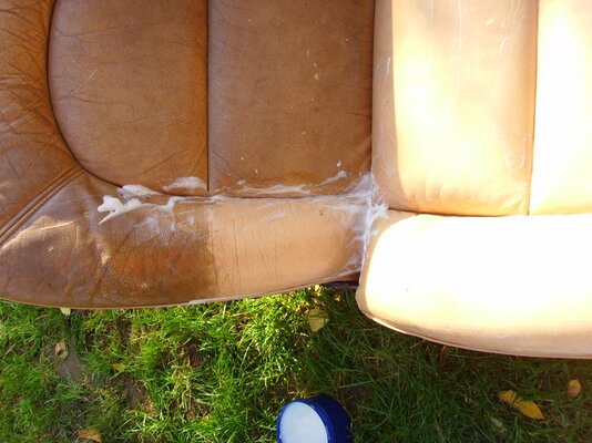

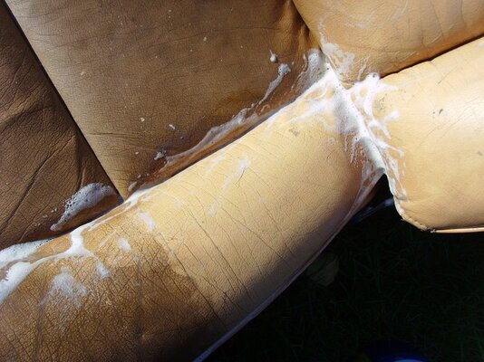

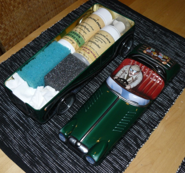

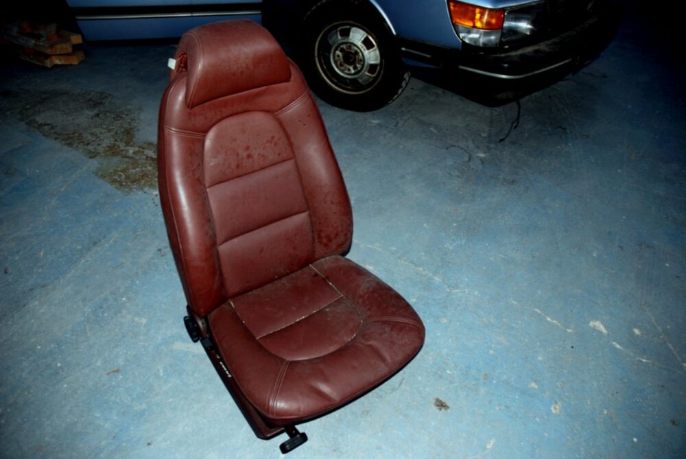

1. Wie lange läßt Du das denn einziehen?
2. Meins hat so eine braune Farbe und ölige Konsistenz mit weißen "Bröckchen" drin. Muß das so sein?
Vizilo
1) Je nach Temperatur. Wenns richtig warm ist (Sonne..), dann reichen ein paar Stunden. Meist lasse ich das bis zum nächsten Tag einziehen (wenn es warm und sonnig ist). Dann wird mit einem trockenen Lappen nachpoliert.
2) Ja, völlig normal (vor allem wenn es länger gelegen hat und nicht super warm ist). Lege die Tube (gut verschlossen) in ein warmes Wasserbad (ruhig schön warm). Dann kann man die TUbe gut durchwalken und das Zeug mischt sich wieder gut. Ist dann auch deutlich leichter aufzutragen, weil deutlich dünnflüssiger.
