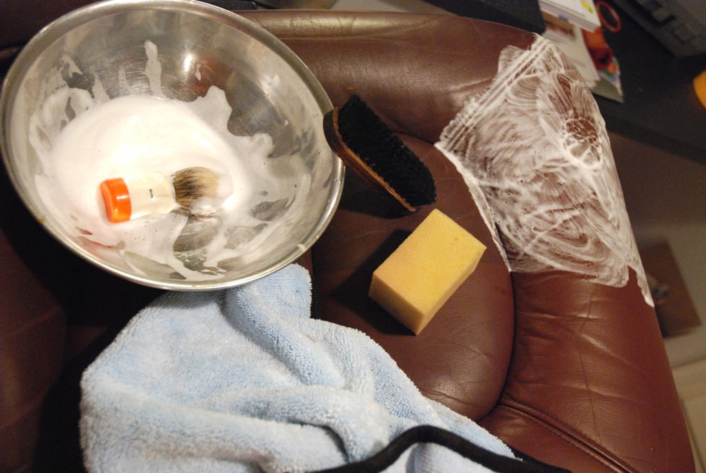

Nein, bei Lambertz
Und die Bezüge können das ab ohne sich zu verfomen!?
Ne,, klappt sehr gut, habe ich auch schon gemacht! Sie sind anschliessend aber recht schwer wieder aufzuziehen. Aber nach einigen vorsichtigen Dehnübungen klappt auch das!

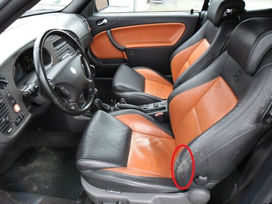

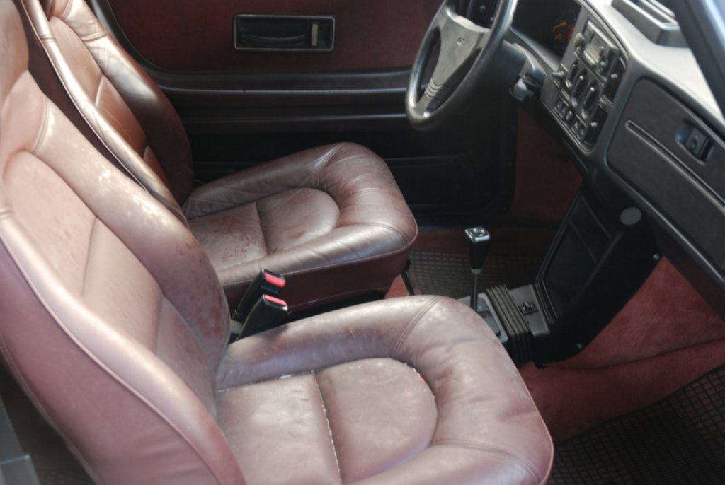

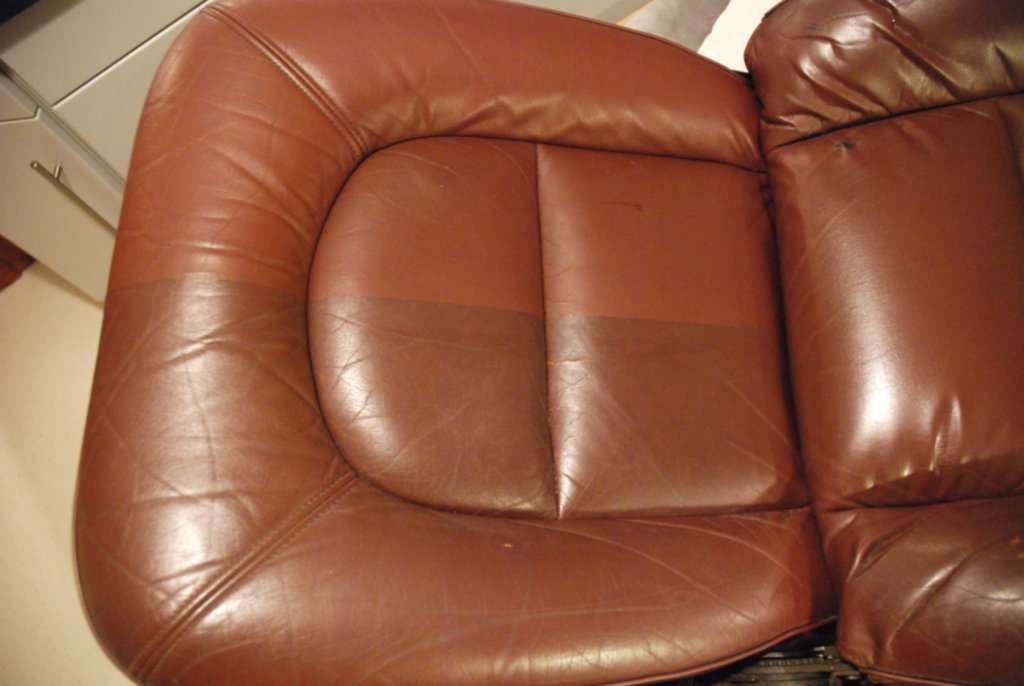

Hej,
eine Frage habe ich, halb passend zu diesem Thread.
Meine Ledersitze müssen auch mal gereinigt werden, aber der Fahrersitz hat einen kleinen Riss. Den würde ich gern vorher mit Flüssigleder flicken.
Weiß jemand, wie das rotbraun von Saab beim Lederzentrum heisst? In der Saab-Farbtabelle* taucht diese Farbe nicht auf.
Viele Grüße, Philipp
*http://www.lederzentrum.de/farbmuster.html?herstellerid=23
Kein Problem, einfach SO bestellen
1 x Leder Fresh Tönung, 150 ml, SAAB colorado-rot
1 x Flüssigleder, 7 ml, SAAB colorado-rot
