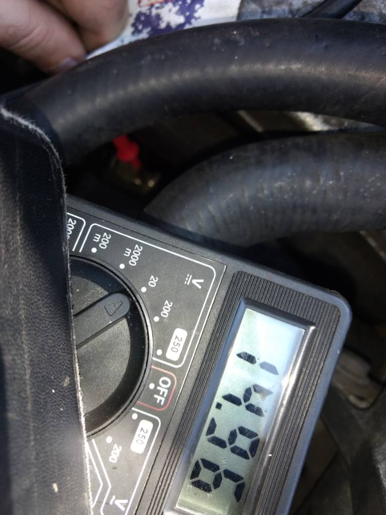

Oder sie hat Last bis zum Erbrechen.
Da dies ja, wenn ich es richtig gelesen habe, auf zwei LiMa's zutrifft, würde ich, wie gesagt, ihren Ausgang mal auf einen 'unabhängigen' Akku legen. Lastlos betreiben darf man sie ja nicht.
Oder sie wird eben doch nicht ordentlich (vor)erregt.
Dies könnte/sollte man auch mal, getrennt vom restlichen Auto, mit einem extra Lämplei an '+' probieren.
