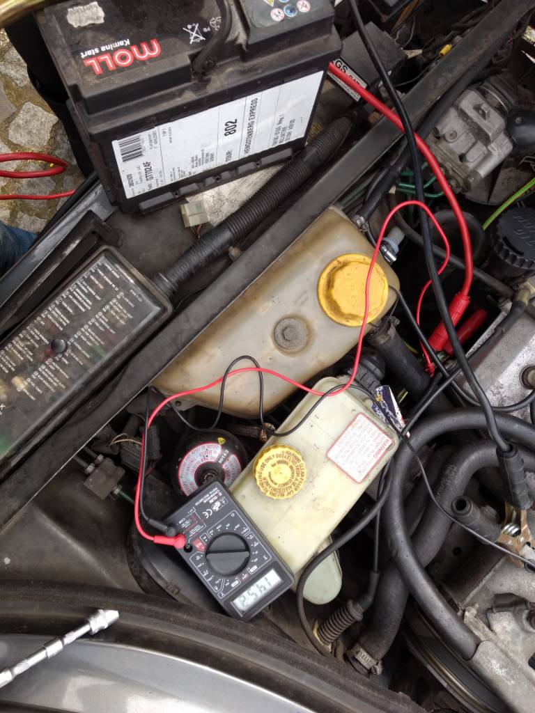

Wir kommen der Sache näher, Elektrik verhält sich ja logisch und ist in den meisten Parametern nachvollziehbar.
Test mit 2ter externer Batterie:
Gesendet von meinem XT1635-02 mit Tapatalk
Hintergrund meiner Frage ist, dass in der Vorgeschichte ja schon alles mögliche geändert worden sein kann. Bleibt natürlich die Frage, selbst wenn, warum das so lange problemlos funktionierte... Aber ich mag solche Dinge einfach nicht mehr als selbstverständlich voraussetzen, und manchmal führt ja auch erst die Summierung zweier alleine symptomloser Fehler zu Problemen.
Natürlich, daher ja auch meine Gegenfrage! Hatte ich ja erst mit defektem StG und gleichzeitig defektem, lediglich '89 verbauter Spule.
Da wir der Sache näher kommen:
Zusammenfassung:
-Lima mit externer Batterie scheinbar i.o
-kein merklicher Verbrauch im Ruhezustand
-keine defekten Leitungen
-Test mit direkt angeschlossener (externer) Batterie wieder 12,... V
Bleibt für mein Verständnis nur der Anlasser als Fehlerquelle... oder?
