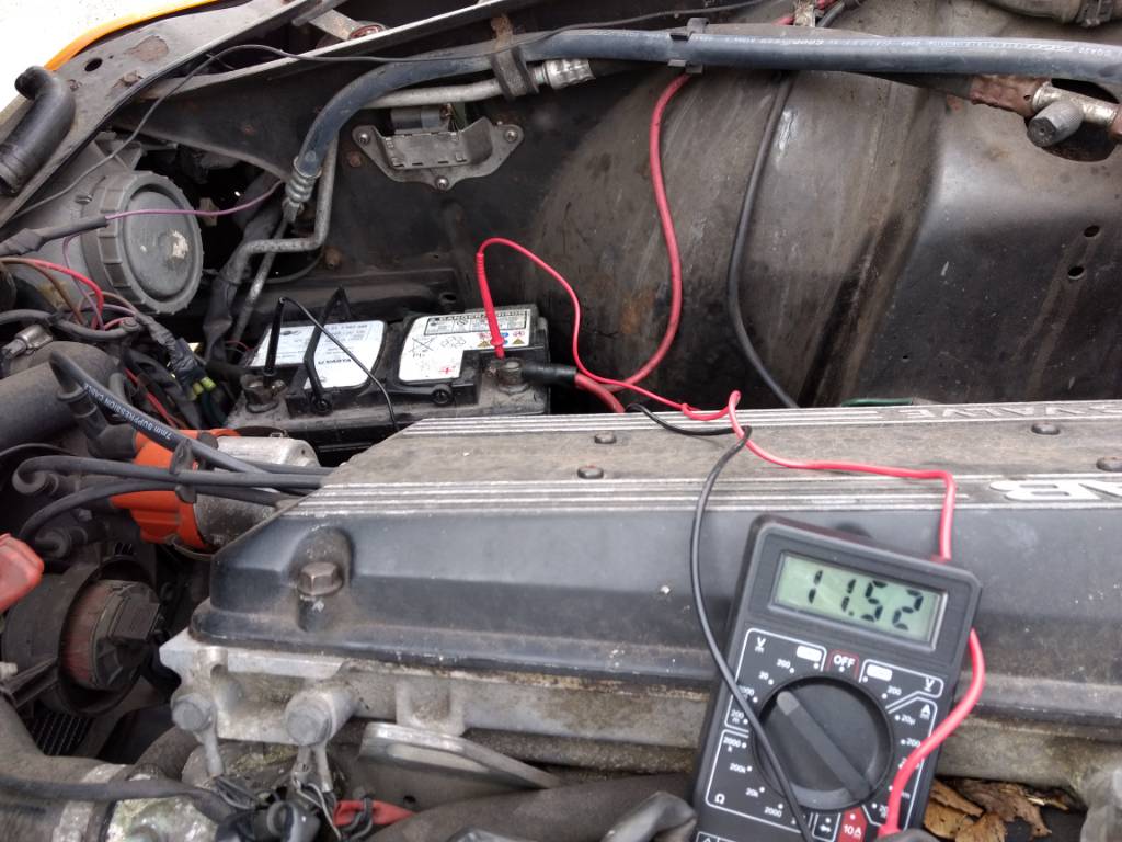

So,
erstmal die Serien-Verkabelung wieder eingebaut.
Die Sicherungen ergeben nur den normalen Abfall den man von den Verbrauchern erwartet.
Schlimmer ist die Tatsache eines wahrscheinlich klassischen "Übermutsfehlers"...
Ich habe die Spannung zunächst mit der alten Batterie gemessen. Da diese beim Starten von 12V Ruhestrom zusammenbrach, bin ich von einer defekten Batterie ausgegangen und habe eine aus dem Alltagswagen eingebaut. Die wurde ja dann "ausgesaugt"...
Also Regler getauscht, brachte nichts. Lima getauscht und die alte Batterie wieder eingesetzt, da ich davon ausging, es muß an Lima/Verbrauchern liegen.
Gestern noch eine frische Testbatterie abgeholt die mir gehörte. Heute beim Messen kein Spannungsabfall. Bei allen Verbrauchern an (inkl. Kühlerlüfter, Klima, Sitzheizung), bringt sie noch "beachtliche" 11,5... an der Batterie...Standgas. Das wäre zwar zu wenig, aber der Wagen bleibt jetzt an und stirbt nicht ab wie vorher beim anschalten des Abblendlichtes. Die Lima gab zwischen 11,8 und 14,25 ab. Das ist zwar Schwachsinn, aber meinem "Heimmultimeter" geschuldet, da kannste nicht vernünftig anlegen.
Ich gehe jetzt nochmal mit der Stromzange durch, aber habe wohl das unglückliche Händchen gehabt immer ein defektes Bauteil (Batterie oder Lima) gerade beim Messen eingebaut gehabt zu haben... Selten dämlich sowas...
